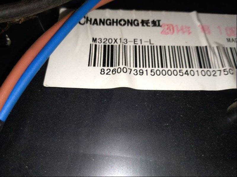

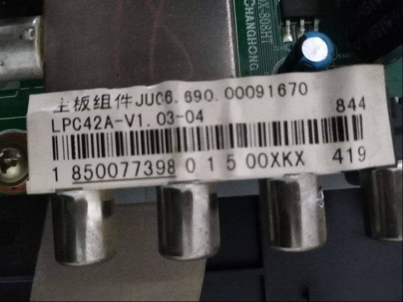

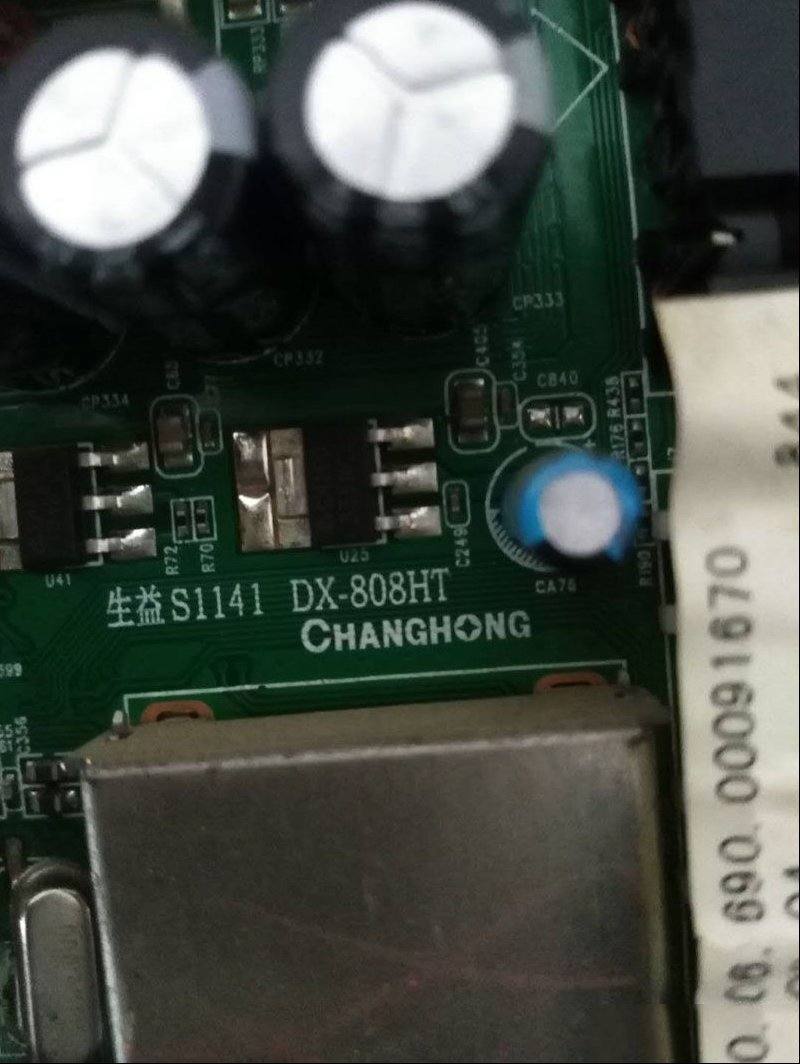

    收到同行送来的故障机壹台长虹LED32C2000液晶电视,故障表现是通电红灯亮,按键和遥控都不能二次开机,拆开机器发现是三合一主板,独立逻辑板,目测无异常,通电测12V,3.3V,1.8V都正常,后来刷机后马上正常,附上型号图片和数据下载链接供大家参考。
