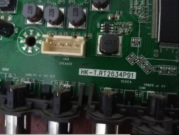

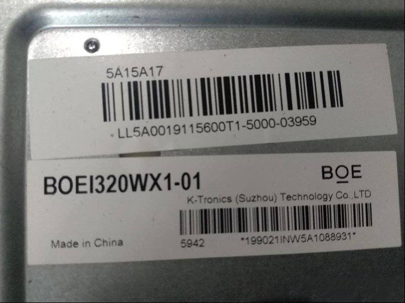

欧宝丽LED32B6液晶电视指示灯闪,但不开机
2023-4-28 08:49| 发布者: 开心| 查看: 82| 评论: 0
摘要: 收到同行送来的故障机壹台长虹欧宝丽LED32B6液晶电视,故障表现为是通电后指示灯红蓝交替闪烁,无法开机,而且遥控按键失灵。经过多次检查,最后刷数据后电视正常。附上数据包下载。 附:欧宝丽LED32B6液晶电视数据 ...
  附:欧宝丽LED32B6液晶电视数据
