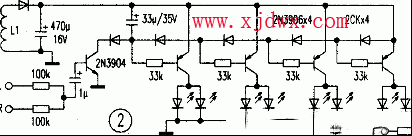

  收到其他维修同行的一台从广东带回的“远洋”910型内置音箱调频放音均衡卡座变压器烧坏,该变压器初级已开路,无任何参数标识,该整机也无厂名厂址。更令人担心的是变压器初次级级间未作任何绝缘,安全毫无保障,是十足的伪劣产品。
  根据原机滤波电容耐压和功率管参数大小,很快能确定该dianyuan电源变压器各绕组电压范围,见图1。首先L1是供音频显示发光二极管电路,仅4路推动,见图2。考虑电压波动,设定为5V,而L2供机心电机和CXAl238收音板用电,虽然该板印有“AC9-12”字样,但滤波电容耐压仅10V(2200μF),而电机为12V,明显不符,决定L2为10V为宜,并将2200μF/lOV电容换成2200μF/16V的;L3、L4为相同的双绕组,该组对应滤波电容耐压为35V,功放管的下管2N5583(PNP)参数不详,但上管已被换成了3DDl01C(5A、50W),也能正常工作未烧坏,说明其供电电压不很高,再看每只功放散热器不大,于是决定绕制20V为宜。绕好后接人电路并带负载试机多时,变压器和功放管温升正常,说明修理是成功的。
