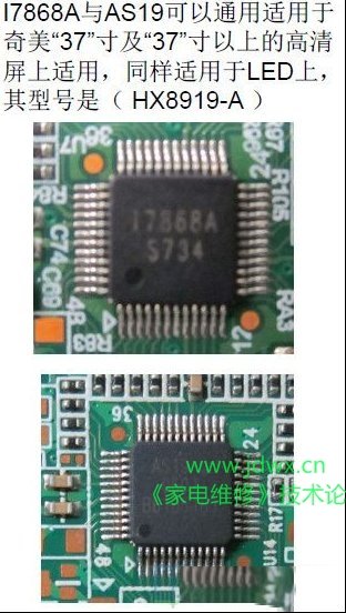

摘要: 一、奇美V420H1-L07逻辑板整体外观 二、奇美V420H1-L07逻辑板元件识别图 备注:CM2679B CM2679C可以通用UP8供电为2.5VCM2679D UP8供电为1.8V(CM2679D)适用于奇美V420H1-L15和康佳屏71000141 三、特别元 ...

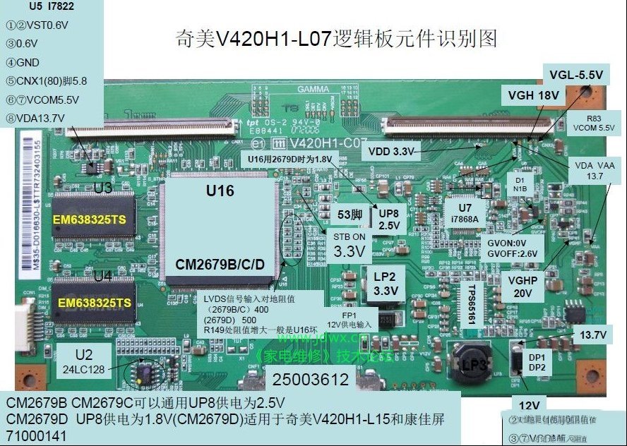

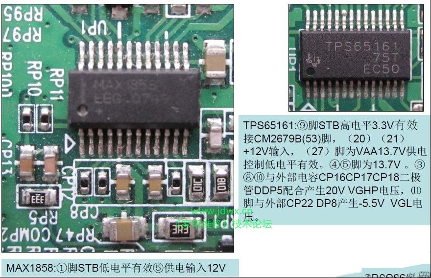

  1、TPS65161:⑨脚STB高电平3.3V有效接CM2679B(53)脚,(20)(21)+12V输入,(27)脚为VAA13.7V供电控制低电平有效。④⑤脚为13.7V 。③⑧⑩与外部电容CP16CP17CP18二极管DDP5配合产生20V VGHP电压,⑾脚与外部CP22 DP8产生-5.5V  VGL电压。
  2、MAX1858:①脚STB低电平有效⑤供电输入12V

  1、无图①U1(CM2679B)损坏直接烧黑,电源3.3V2.5V短路等②供电丢失2.5V3.3V13.7V18V-5.5V12V任一丢失都会造成无图
  2、图像不良
  ①U1(CM2679B)损坏假焊(测LVDS信号输入对地阻值一样,不一样一般为U1坏)
  ②VCOM5.5V供电丢失出现图像发白
  ③伽马电压较正芯片损坏出现图不良
  ④各供电出现偏低偏高出现图不良热机图不良无图等
