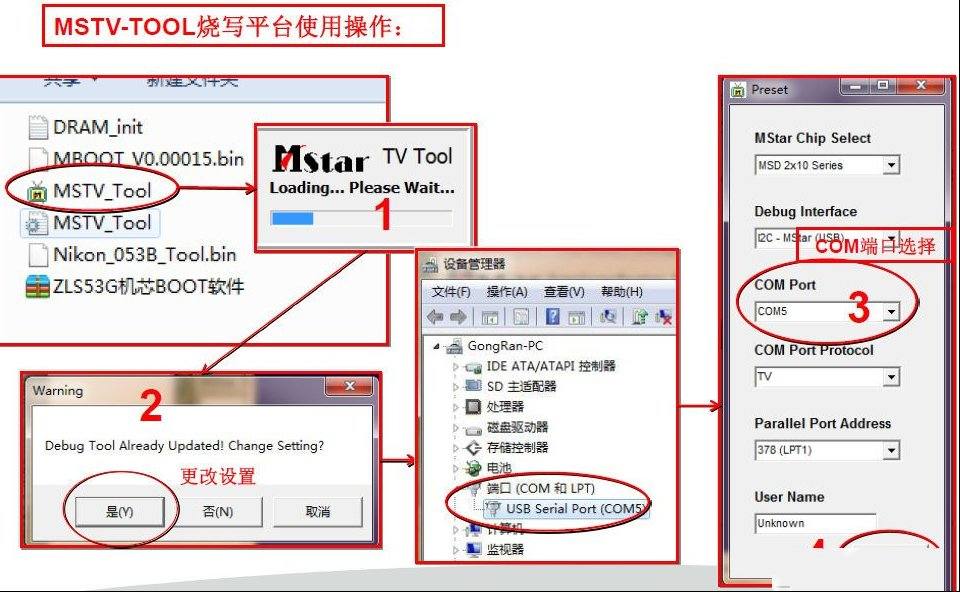

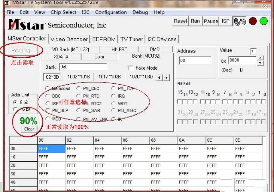

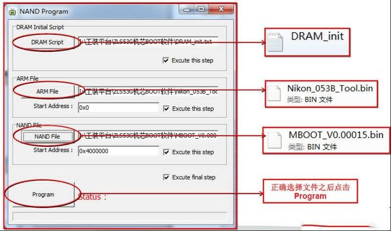

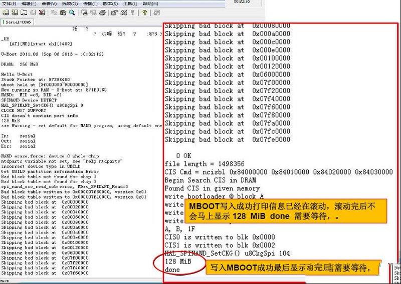

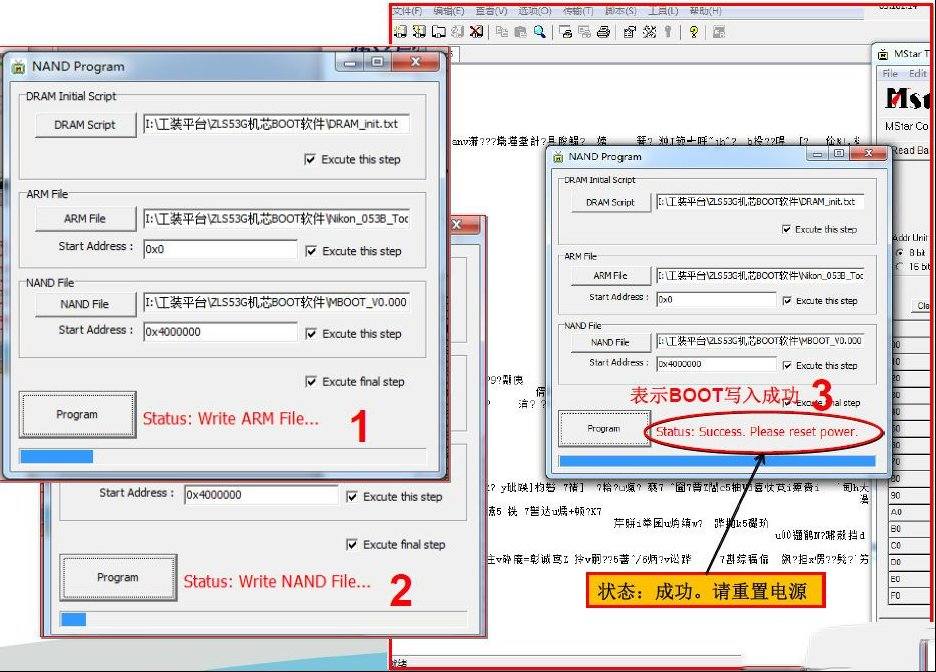

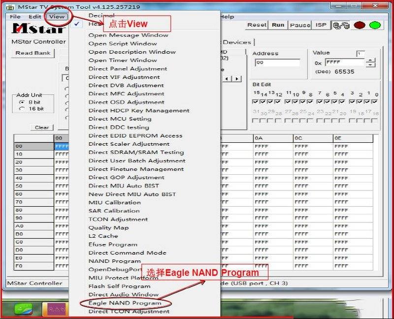

摘要: 此主板机芯为ZLS53G-IP-1 ,实物图如下图所示,由于该主板没有VGA接口,若更换了FLASH,所以只能通过连接主板上面J35插座由此进行工装升级刷写MBOOT,本文以升级工装KYD-MST-V1.0为例,来进行图文讲解。 ...
  MSTV-TOOL烧写平台使用操作如下图所示
  MBOOT刷好后,在进行U盘强制升级:将对应软件放入U盘,插入USB接口,按住菜单遥控开机,便进入升级界面。由于修板是在工装屏上面进行升级,在强制升级过程中屏幕是没有显示的,但打印信息还是有进度,等升级完成自动开机后屏幕便能够显示。
