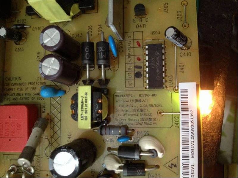

    现在好多液晶电视机都用丝印了,有些可以代换,有些是不能直接代换的。原来我在看见一篇文章说所有丝印电源芯片可以直接代换,结果害得我尝试中损坏了不少管子,后来通过我自己总结终于找到一种芯片,那就是丝印LD7536。
         有很多人说LD7535可以代换LD7536,这个也不一定的。LD7536可以代换LD7535,但是反过来就不一定了,那要看驱动输出电路。于是我通过不断探索电路设计,发现LD7536无论输出电路如何设计,他都可以胜任驱动电源管,而且电源管一地那不发烫,我用LD7536代换了很多丝印电源无一例返修,今天同样用该芯片代换5AARYX修好了长虹长虹LED42C3000电源,现在我除了买常用丝印以外,其他用LD7536通吃,这个7536几乎就是我改丝印的万能芯片了。
         改装注意,第一去掉3脚外围原件,接一个100K电阻到地,第二没有启动电路的直接300V电容3M电阻到芯片供电端,电阻最好三个1M串联,用一个会出现让你想不到的故障。
