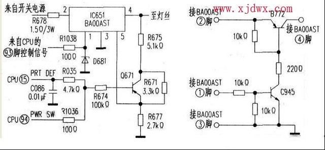

  该显示器为索尼代工产品,采用特丽珑CRT显像管(与索尼CPD-G500电路相似)。拆机后测开关dianyuan电源电压正常,因有高压。
  初步确定行扫描电路工作正常。检查中发现CRT显像管灯丝不亮。进一步测量发现无灯丝电压。根据实物绘出的灯丝供电电路如左图所示。
  查资料得知,BAOOAST是罗姆公司生产的具有可关断功能的多端稳压嚣,其引脚功能如附表:
  BAOOAST的(1)脚为控制端。当该脚接高电平时,输出端(4)脚输出正常的5V电压;当该脚接低电平时,输出端(4)脚停止输出电压。
  测量BAOOAST的(2)脚有输入电压,(1)脚已为高电平,但(4)脚却没有输出电压,据此判断BAOOAST损坏,用一个2Ω/2W的电阻跨接在BAOOAST的(2)、(4)脚为CRT显像管提供灯丝电压后,显示器上有图像显示。说明BAOOAST确实损坏。但BAOOAST本地无法购到。尽管用在BAOOAST的(2)、(4)脚跨接电阻的方法也可以让显示器正常显示图像。但这种做法会失去原显示器在节能状态下。
  CPU(93)脚输出的低电平加到BAOOAST的(1)脚,使(4)脚输出电压为0,从而停止对CRT显像管灯丝供电的功能。因此。本着对客户负责的态度。在BAOOAST无。法购到。又耍保持显示器原有功能的情况下。决定用图2电路来代替BAOOAST。
  显示器正常工作时,来自CPU(93)脚的高电平经10kΩ电阻加到C945的基极。
  C945导通。B772基极电压下降,B772导通。来自开关dianyuan电源的+6.5V电压经R678、B772给CRT显像管提供灯丝电压;显示器工作在节能状态时。CPU(93)脚输出的低电平经10kΩ电阻加到C945的基极。C945截止,B772基极电压升高,B772截止,CRT显像管灯丝电压降为零。因此本电路实现了原BA00AST对灯丝供电的控制功能。
  应当指出的是,BAOOAST不仅是一个电子开关。而且还具有稳压功能。开关dianyuan电源输出的+6.5V电压经R678和BAOOAST后,能为CRT显像管提供5V的稳定电压(查资料得知,该显示器CRT显像管的灯丝电压为5V.而不是通常的6.3V)。而本代换电路只是一个电子开关。并无稳压功能。因此用本电路直接代换BAOOAST后。CRT显像管灯丝电压会高于5V,对CRT显像管寿命不利,因此,代换后必须增大原电路板ER678的zuzhi阻值。来保证灯丝电压为+5V。
  因电路比较简单,代换时可不用线路板,只要将损坏的BAOOAST拆掉,直接将右图中的元件搭焊  在  原BAOOAST附近即可。用以上方案维修的此显示器。至今已正常工作了三年多。
