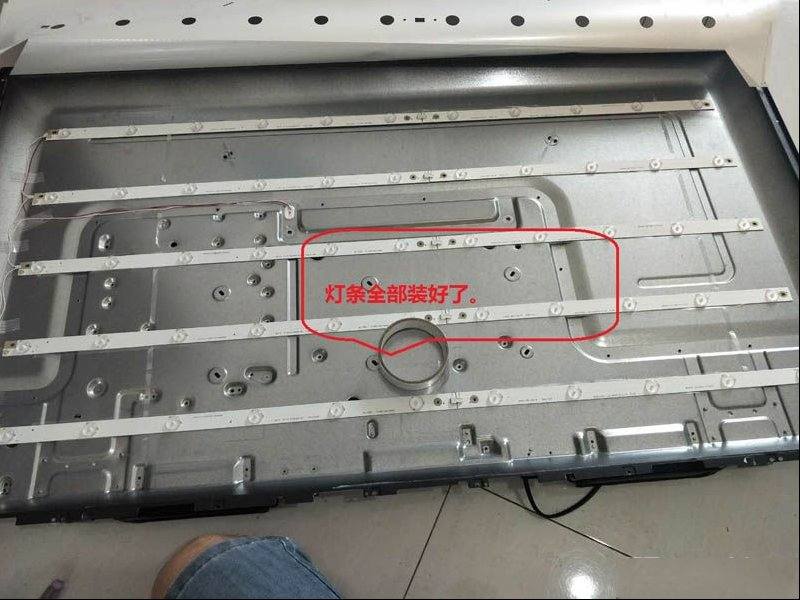

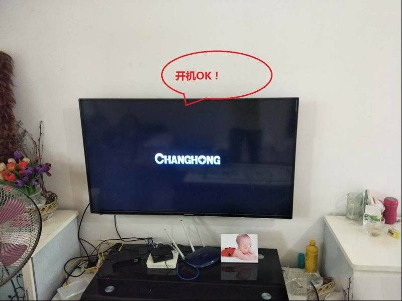

    收到同行送来的故障机壹台长虹50S1的LED智能电视,客户说看着突然就黑屏但是声音正常。怀疑背光供电或者灯条问题,拆机拔掉LED供电插头,用LED灯条测试仪测试没有实际功率,主板上的背光供电正常,确定是背光LED灯条出问题了,拆开检测确实是灯条的问题,换新以后试机正常,这机器是去年下半年售后维修过的,换过一颗灯珠,估计原厂的灯条质量不是很好半年其他地方又坏了,为避免后期继续出现这情况,经客户同意,将所有灯条全部换为原厂改进后的全铝板灯条,维修过程拍了一些照片,应为是我一个人所以有的过程不好拍照请大家谅解,此机器换灯条不是很难,风险对比其他的小很多 ,虽然技术性不高,还是发来给需要的朋友看看,请多指教。
          以下是详细的拆机换灯条图文的过程。
  首先取下盖板螺丝和后盖螺丝,如下图所示
  将机器平放于干净的平台上
