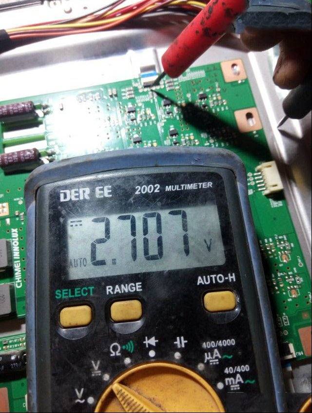

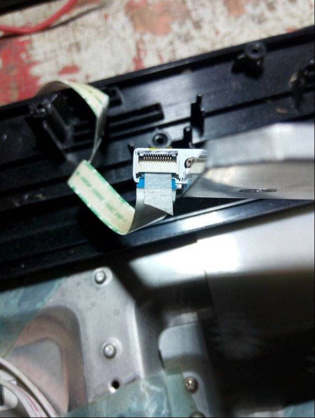

    收到同行送来的故障机壹台长虹液晶电视,型号是3D32A5000id,故障表现是有声音无图像,测量背光板六组输出端分别为1.2v左右,具体维修过程请看下图。

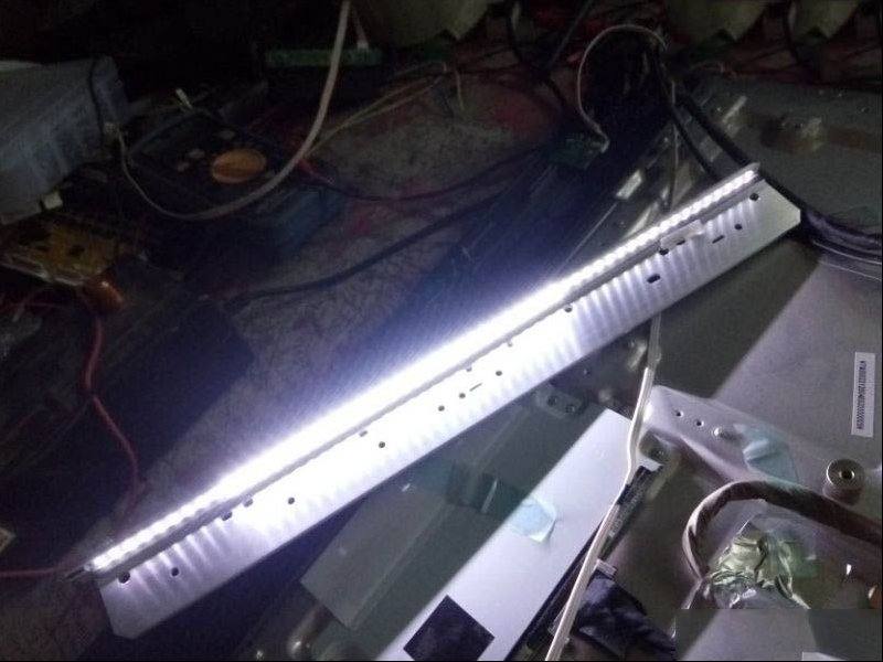

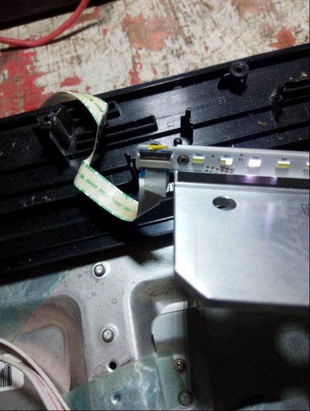

  测量背光源电压为开机时49V逐渐降为24v,怀疑灯条坏了,拆屏,测量灯,都是好的,难道是插件接触不良?于是把硬纸板插入插座里。
  灯条亮了

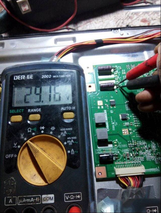

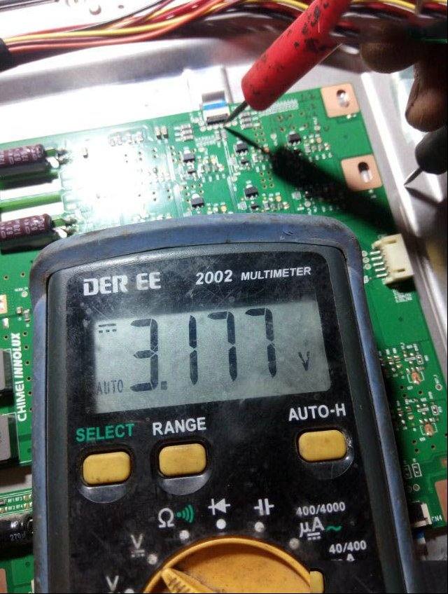

  再测量背光源电压为29V

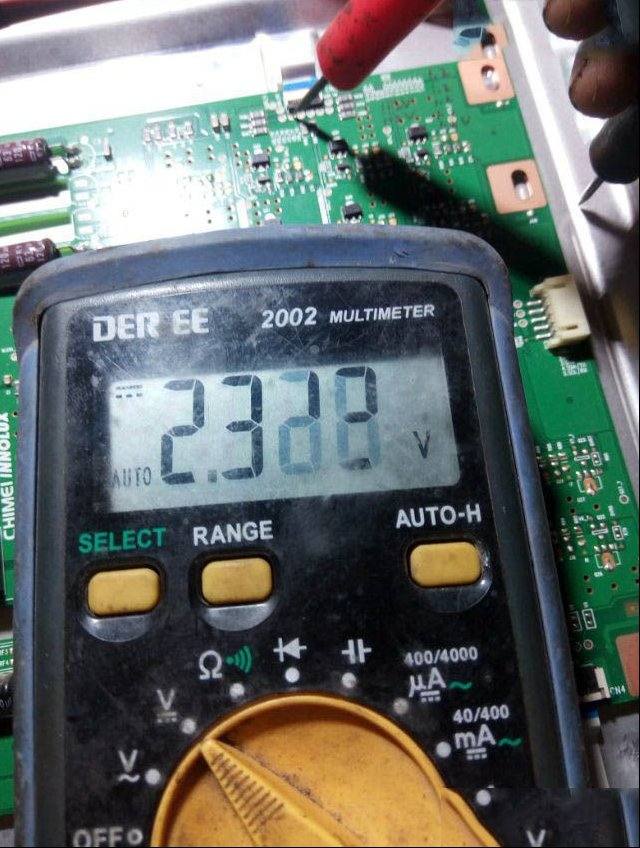

  六组输出端分别为2.9v左右

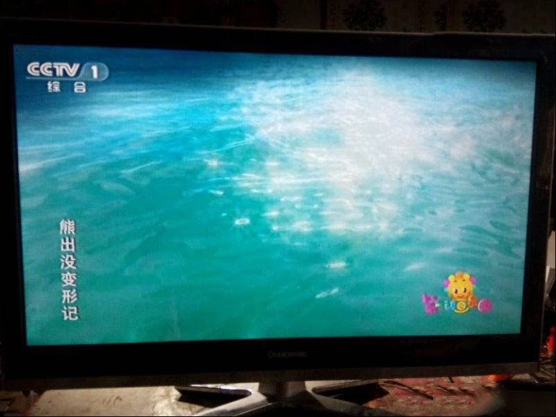

  维修圆满结束,装机试机。
