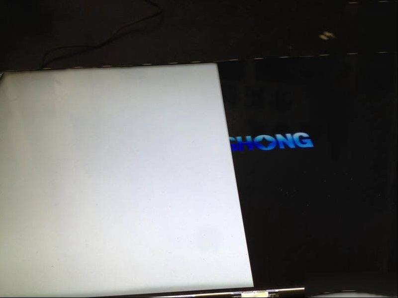

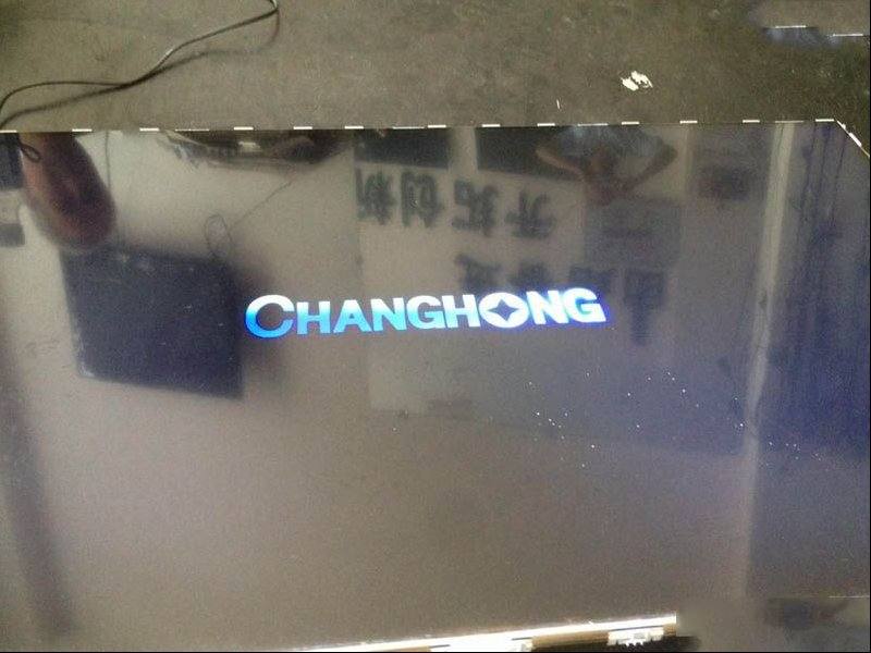

    收到同行送来的故障机壹台长虹液晶电视42U2,暗屏故障,开机检查背光正常点亮,于是怀疑屏或者逻辑板故障,测试逻辑板12V正常,没有VGH,VGL,这种情况一般屏短路居多,于是断开屏到逻辑板排线,当我断开右边排线的时候VGL,VGH正常,这时候左边图像正常。
         凭借经验一般是VGL,VGH电路板烧糊短路(原来修过多台康佳32的屏幕遇到过几台,有的清理短路点修好,有的短路严重后,烧糊面积大无法修复),结果测试果然发现VGL,VGH电阻只有几十欧。于是开屏放大镜检查发现图片中COF烧糊痕迹,由于该机器两面有COF,于是撕掉右边全部COF电视机修复,撕掉COF要慢点,不然撕掉后会出现不明显横线,不过这时候仔细清理屏幕接触面可以解决,还有撕掉后最好用705密封处理。
