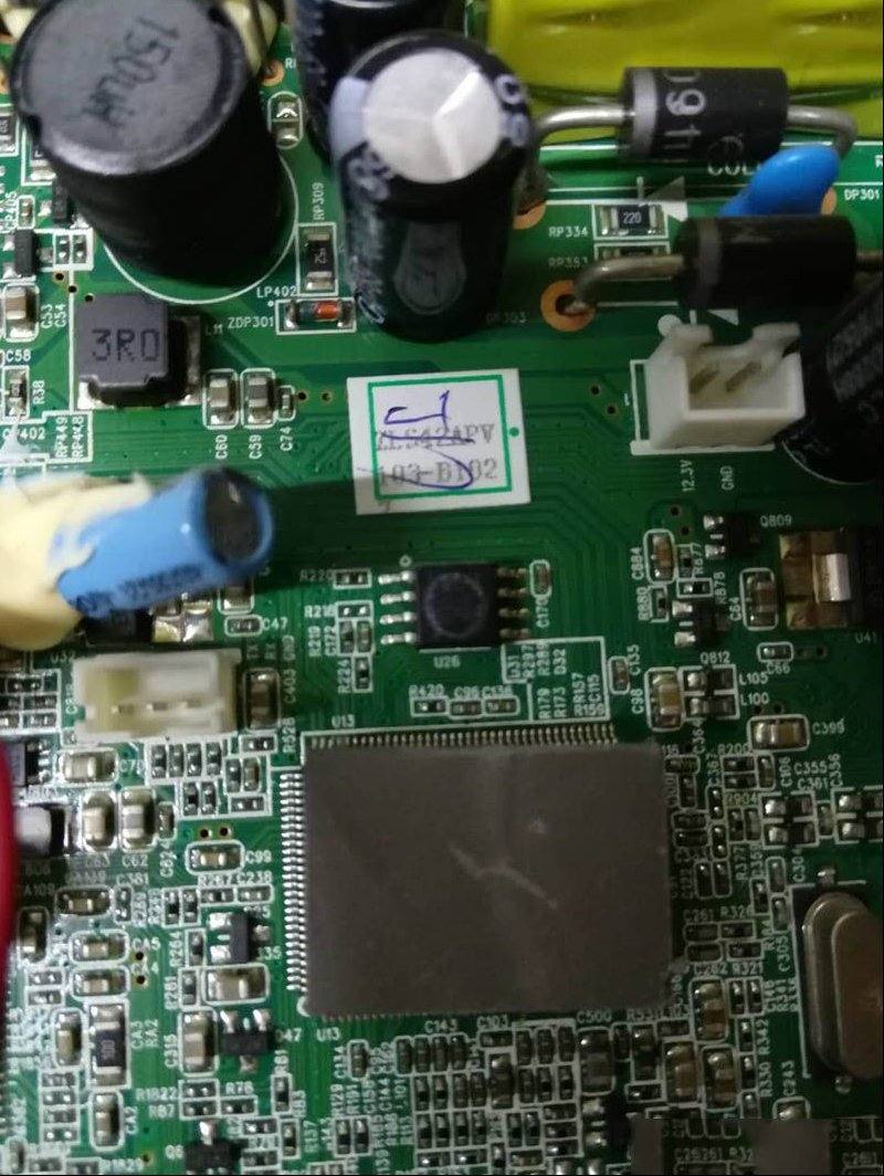

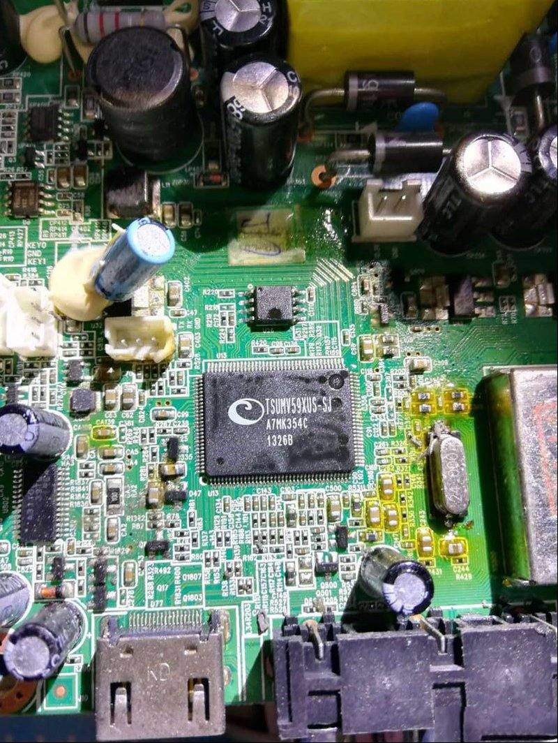

摘要: 收到同行送来的故障机壹台长虹LED32C2000液晶电视,采用的是ZLS42A-P机芯,故障表现为红灯亮不能开机,换了有数据的存储器U26(25Q64)偶尔能开机,怀疑主芯片U13(TSUMV59XUS-SJ),搜索一下网上没有这种MCU,只能买到T ...
    收到同行送来的故障机壹台长虹LED32C2000液晶电视,采用的是ZLS42A-P机芯,故障表现为红灯亮不能开机,换了有数据的存储器U26(25Q64)偶尔能开机,怀疑主芯片U13(TSUMV59XUS-SJ),搜索一下网上没有这种MCU,只能买到TSUMV59XUS-Z1代用,图像出现花屏,可能是屏参数不对,要进入总线调整才行,调整方法是:按本机音量到0 -> 按遥控器菜单 -> 按0816就可以调节 -> 找到C320屏参数 -> 遥控关机退出。修好后观察2天正常,交客户。
         附图片上是拆下来的MCU,带散热片的是换上MCU的主板,另外2张是维修前拿掉散热片的主板。
