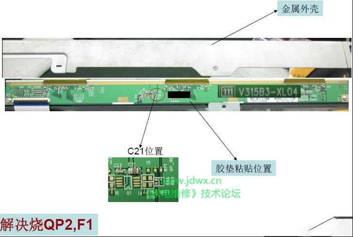

  故障点:F1,QP2,滤波电容等保险FP1开路,引起保险开路的为后级供电电路短路一般为12V滤波电容(CP1 CP3 CP30 CP31 CP26 CP1 )任一短路或VAAP 13.5V短路,VAAP 短路还会引起QP2击穿烧毁,而引起QP2击穿的原因为屏内驱动板左边板(V315B3-XL04)VDA(与VAAP通过排插线相连)供电滤波电容C21正极与金属边框地短路。
  故障分析:由于屏内驱动板板材较薄,细长(35cm左右),而且此板只用了两颗螺丝钉(两端各一颗)固定,屏又是高发热部件,长时间在一种热胀冷缩状态下循环,及其外部力作用下(由于误差等因素板两端的两颗螺丝钉对板向内用力)板材开始变形,中间向上凸起,而在板中间附近有一电容C21,(C21为贴片电容且有一定的高度)C21又是VDA的滤波电容,当板材变形到C21可以接触到金属外壳时,VDA电压短路到地烧坏QP2,F1出现无图。
  怎么修理:要想不使C21与外壳短路可以在板材中间加颗螺钉,但此板没有预留,只有想办法把板材较正,可以在板材中间部分即C21附近贴一长5cm宽1cm高5mm左右绝缘垫片,再松开板两端螺丝压平板材然后固定。如果有双面胶的话可在板底部贴一层薄的双面胶效果会更好。

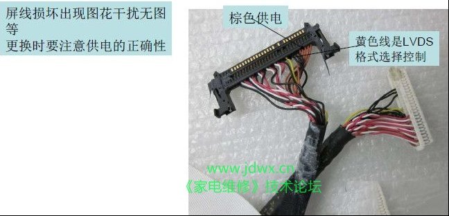

  四、奇美V315B1-L01/B3-L04屏线

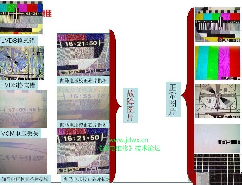

  五、U6损坏故障图片与正常图片对比
