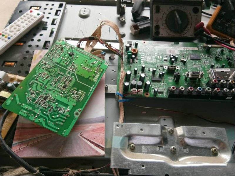

    一个客户抱来收到其他维修同行的一台长虹LT32710液晶电视,说停电后再开不了机了,但蓝灯一直亮,按待机键没反应,遥控没反应。打开机器测试电源板电压,只有5V待机电压,其它电压开机瞬间就下去了,没法测试,就把待机电压5V和CNS2第一脚短接,让它成高电平状态。接法如下图1。之后开机测电压24V和5.2V也正常。PFC电压410V也正常。
          看来主板问题,按待机键同时测量CNS2第一脚时一点反应都没有。152脚也是一样。5VSB就是给MCU供电的。查MCU电压U11117输出+3.3正常,给MCU31.43.58.67.84.112.140.141.142.150.153脚供电。还有个U2MP2359是个6个脚的降压器,输出1.2V给153脚供电,也正常。晶振两脚1.21V和1.25V,83脚复位为低电平,74.75脚是总线控制为3.3V,3.15V。实在没招了先给客户说下可能要到下午才能修好,先回去,修好了给他电话,客户答应后就走了。
          如下图4所示,4-5脚之间用摄子在关机时短路不要移开,同时重新开机,再按待机键,奇迹出现了,蓝灯开始闪烁了,检修思路完成。费了这么大功夫原来是程序乱了,开机一会别关机,程序已回到出厂默认状态了。
