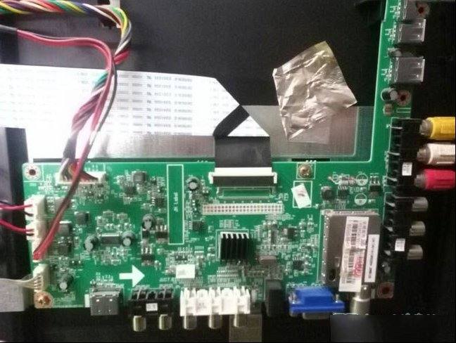

摘要: 收到同行送来的故障机壹台长虹液晶电视LED37B1000C,经过维修排查出主板上的一个电源控制芯片坏了,型号是WPM4803,但是手上有一个型号是AO4803A,经过多方资料查询得知功能一样,直接代换后维修完成。 ...
