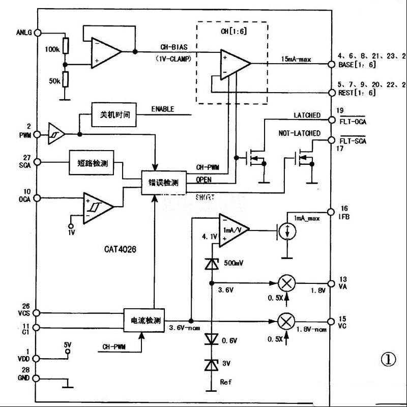

    收到同行送来的故障机壹台长虹LED48C2080i液晶电视,故障是开机亮一下整机黑屏,连指示灯也不亮。经过对2合一电源板检修没有发现故障,遂怀疑灯条有异常。查得资料cat4026的17和19脚分别是灯串短路保护和开路保护,两脚经过一个贴片电阻接到一只贴片三极管管基级,经过三极管再到一只光耦进行电源保护。资料上面说的是保护时输出低电平,将17.19脚外的电阻去掉后试机不再出现故障。

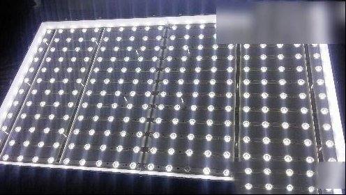

       本着对用户负责的态度决定开屏换灯条,买好灯条过了几天到货了。推掉了两个老电视维修开始拆屏,拆开后发现买的灯条太稀了,原机是48条每条10灯珠分成3串,买的是10条每条5灯珠。测试正常工作电压为124v,还是三串的,买的灯条不能代换原机灯条。经过反复查询找不到原机数据灯条,决定维修灯条。亮灯后如下图所示,就是最下边一个灯珠不亮,测试阻值是正常的,分析是因为灯珠发热后开路引起最后一路灯条整体工作不正常保护,在坏的灯条上面剪一个型号差不多的灯珠并联在此灯珠上面,测此灯珠上电压<3v,发光正常,恢复保护电路,多次试机不再保护,装好面板背壳维修完毕。
