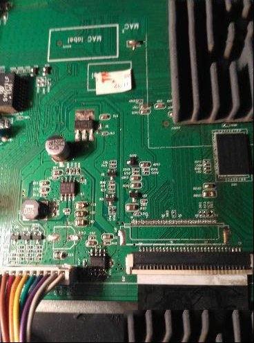

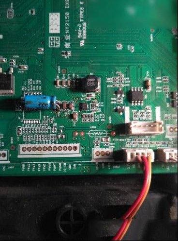

    去年收到同行送来的故障机壹台长虹LED32C3000I液晶电视,故障表现为是指示灯亮不开机,拆开机器,看主板4803A芯片炸了个眼,原机是4803A,换的是4803,换上以后开机就击穿了,以为是质量问题又换了一个谁知又击穿了,最后查出贴片电容C89击穿导致,更换后机器正常。
