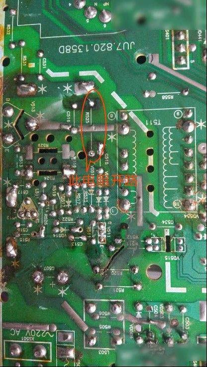

    随着液晶电视飞快增长,现在大家维修CRT老款电视的机率很小了,但是我今天碰到的这个案例还是值得与大家分享一下,这个故障也许对于高手不值一提,但我认为还是值得写出来与大家共勉。
          前几天收到同行送来的故障机壹台长虹2116FA雷击机采用A3电源,电源损坏原件逐个更换,过程不再详述。开机后各路电压输出正常,只是图像有微弱水纹扭动,怀疑信号干扰并无大碍,于是关机装壳,可是再次开机指示灯微亮无图无声,再次开壳检查测得+B输出低为六十几伏,连续开关机几次,偶尔输出电压正常,各关键点测了一个遍没发现原因,后想了一下雷击有可能损坏光耦P817,于是从配件盒找了一个新的换上,但输出电压更低了,连续换了几个新的没有一个可以,这就奇怪了不会是新件有问题吧,于是在旧板上拆了一只装机输出正常了,然后试机一天,偶尔去开关机测试也没问题,水纹干扰现象也几乎看不见了。
           电视虽然看似修好了,但还是不死心想试试我新买的光耦P817B到底有没有问题,把他们都在别的机子上一一装上测试,出乎意料的是都很正常。这是如何维修难道P817B还分种类,不应该呀?百度了一下没说有啥区别,于是想肯定毛病还是在于电视,从有水波纹干扰入手,仔细查看电源各个元器件,当查到尖峰吸收电路中电阻R525发现开路,把电阻换掉再光耦位置装上一个活动插拔座,把原来怀疑不正常的光耦换上逐个测试,都完美开机问题不在出现,干扰也没有了。回头想想这个毛病开始就应该想到有干扰就是电源还有问题,只是对于这种老货不想过多费心,抱着不影响看就没事的心态是不对的。
