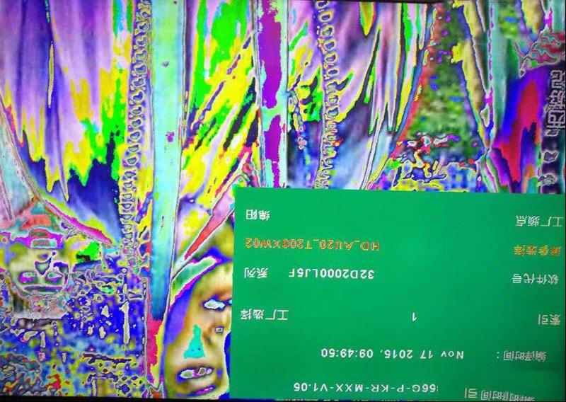

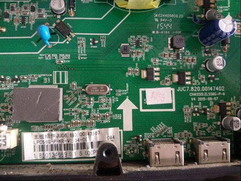

    收到同行送来的故障机壹台长虹39D2000液晶电视,故障表现为是图像像水彩画一样而且还上下颠倒,声音正常。拆开机器,看到这台机器的三合一主板型号:纸帖JUC6.90.00147567_LPC56G-P-KR-V1.04-05  板上JUC7.820.00147402    屏型号:C390X15-E1-A   屏边板型号:T390XVN01.0 XL BD。
         心想很简单只要进入工厂模式调一下屏参或者刷一下数据就行,可是平时接触长虹液晶电视的数量不多,不知道这款电视怎么进入工厂模式,本镇又没有售后而市区售后又不熟悉还是百度搜搜吧,可是搜来搜去居然找不到这款电视进入工厂模式的方法和刷机固件。
         没辙只好求助官网试试,首先联系在线客服并且说明情况,没想到的是厂家客服无论如何都不肯提供技术支持也不肯提供刷机固件,只能留详细地址和联系电话在线报修,最终商量无果得不到厂家的任何技术支持和帮助。

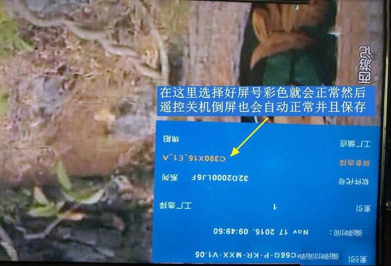

          最后一线希望落在马云家了,搜了好久才找到一家有这种固件5元钱买下,买下后问卖家怎么进入工厂模式如果能说的话就不用刷机了,卖家说固件写入以后开机就是在工厂模式,直接调整调整完遥控关机就行,就是不肯告诉你进入工厂模式的方法,好吧那就开始刷机吧开机有工厂模式就行,打开机器拆下存储器用编程器先备份原来固件然后写入淘宝固件,上机后开机故障表现为一模一样还好开机后有工厂模式,用户没有拿遥控器来万能遥控器上下左右又使不上,只能靠本机按键在索引1里面调整屏参,不管怎么调色彩能够调好倒屏怎么也调不过来无意中关机了,重新启动后工厂模式没了立马联系卖家说明情况,这时卖家才肯发给你进入工厂模式的方法,按遥控器菜单+右+上+上+右然后弹出小键盘输入0816即可,并且说只要屏号调对色彩正常遥控关机重启倒屏就会自动调整过来,可是按照方法用万能遥控器怎么按也弹不出小键盘又没有原装遥控器,无奈只好依次按本机菜单/音量+/节目+/节目+/音量+试试,神了不用配合万能遥控器0816数字就直接进入工厂模式了(后来多试几次偶尔又要配合万能遥控器输入0816数字才能进工厂模式有点奇怪),进入后在索引1屏参选项调好与本机一致的屏号,这时图像彩色立马正常不过图像还是倒的,之后用万能遥控器关机重启倒屏等等参数也自动正常和保存了到处故障彻底排除。
