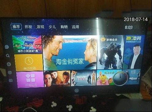

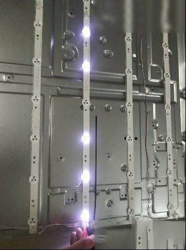

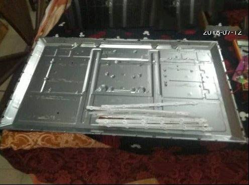

摘要: 收到同行送来的故障机壹台49寸长虹液晶电视,用户诉说反应不定期黑屏,开盖测背光输出电压,刚开机184V电压,用不了多久就到195V,开屏有三处灯珠不良,为了避免麻烦,整套换掉,再测输出184V稳定,交付给客户后暂时没问 ...
    收到同行送来的故障机壹台49寸长虹液晶电视,用户诉说反应不定期黑屏,开盖测背光输出电压,刚开机184V电压,用不了多久就到195V,开屏有三处灯珠不良,为了避免麻烦,整套换掉,再测输出184V稳定,交付给客户后暂时没问题,开大屏取屏时看到玻璃都有些弧度,小心些也没什么问题,希望这台电视能用个一年以上。
