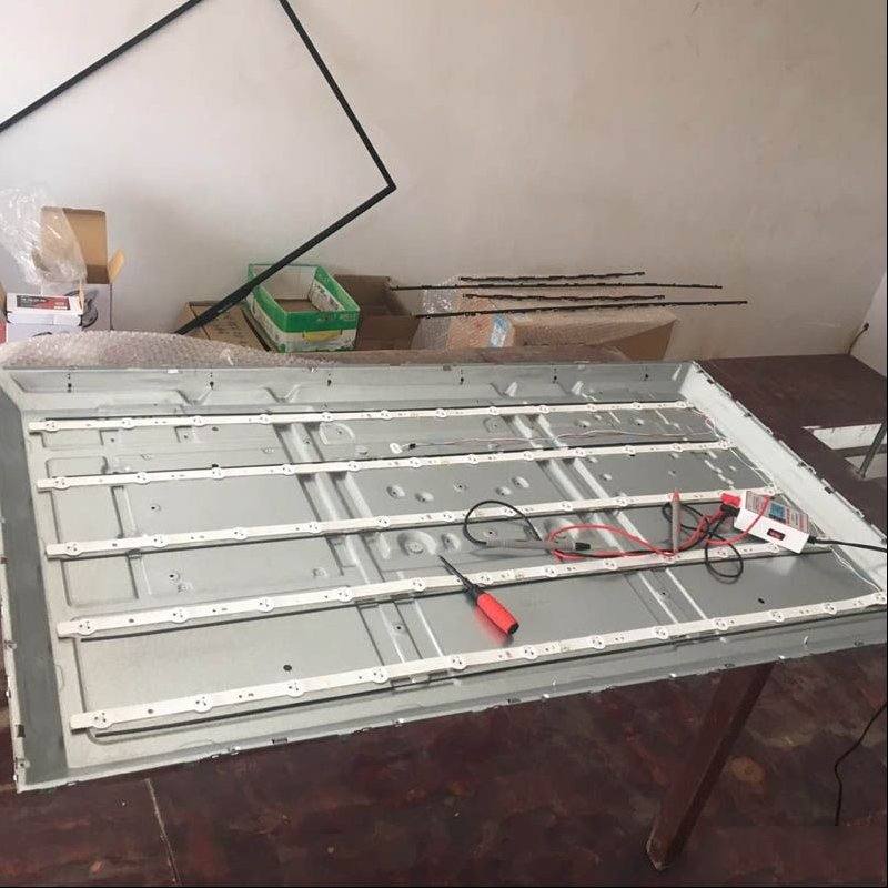

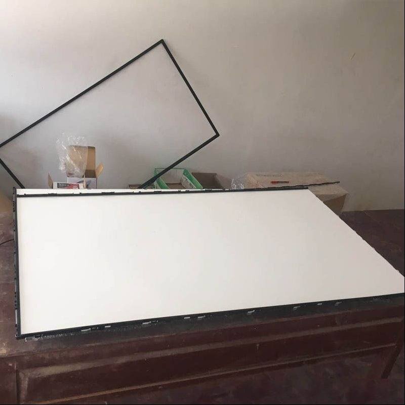

    最近收到故障机到收到其他维修同行的一台长虹LED49C1080N液晶电视,有声音黑屏,心中一喜,机会来了,马上开机检查,该机LED灯只有二条线,也就是一地一正,用表测量开机有一电压跳变就无电压,估计是开路保护,因为过流保护一般屏会闪一下再黑,这台开机没有一点反应,所以先断定是开路保护,现在可以用我的之前买的测试仪来检查了,测试结果是开路,证实了我的想法,接下来只有开屏换灯了,马上和用户联系,和用户讲好维修的风险, 用户同意了,这是我首次单人开屏机会来了。
          其实之前也看了很多的开屏换灯文章,自己寻思着也应该要动动手了,所以要用的配件都到某宝上买好了,也就是测试仪和灯珠类的配件,还有取屏工具,关于测试仪,大家说法不同,有的说自制,我觉得用后这点小钱值得,美观又方便。

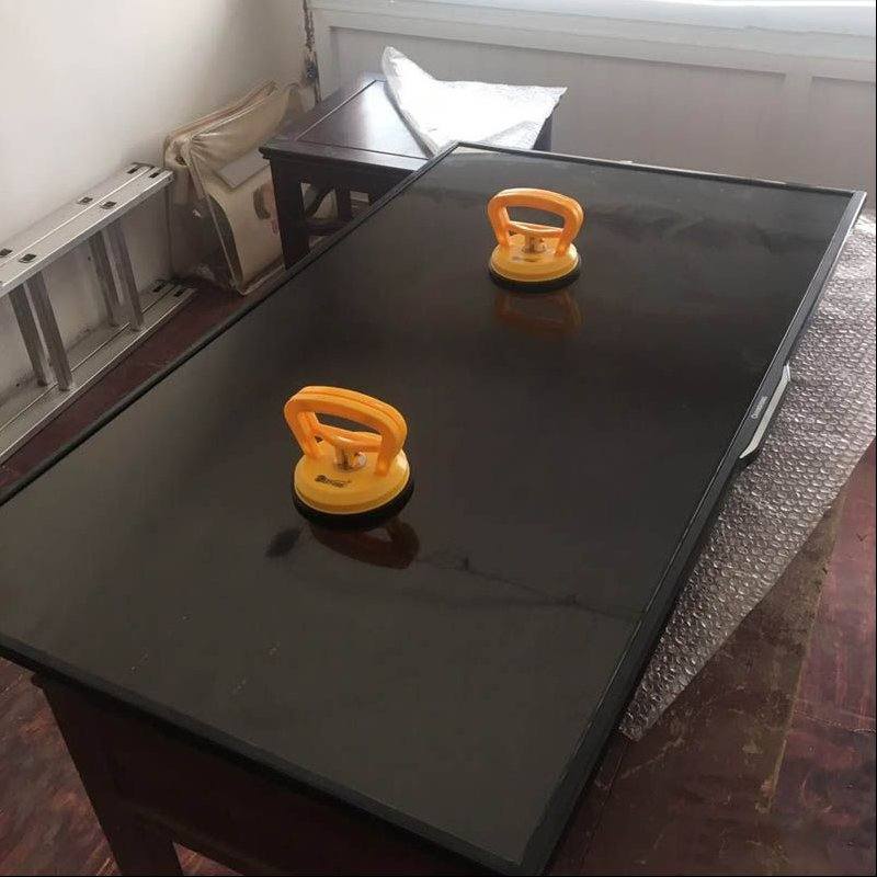

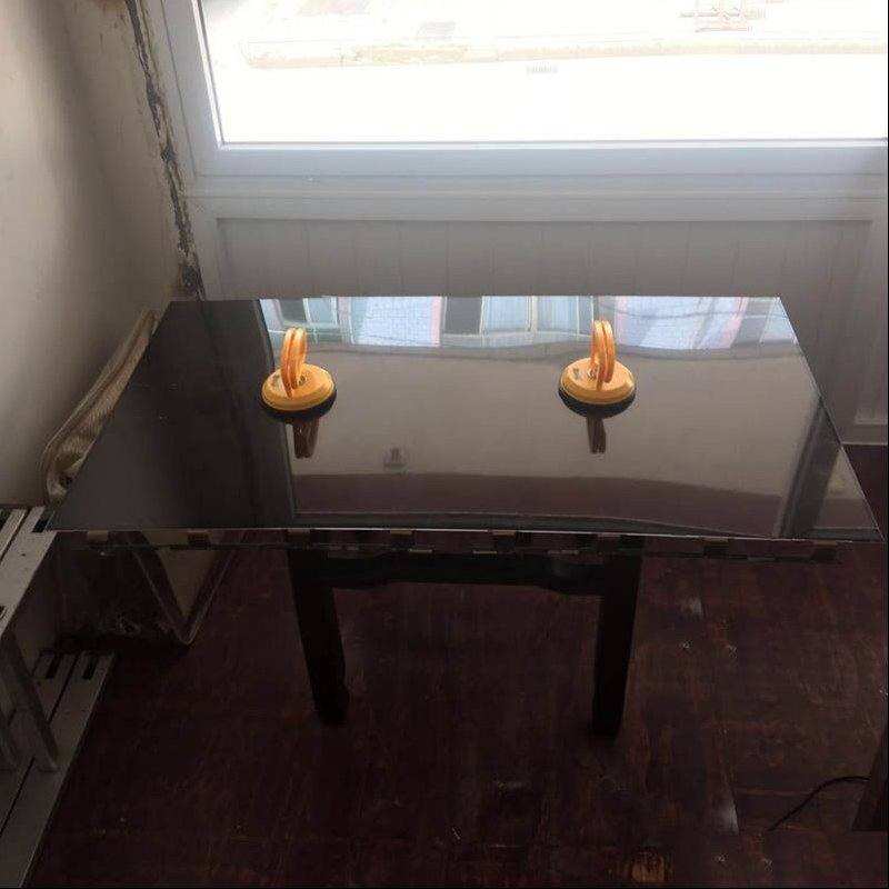

          首先找一张桌子,上面放好保护类的泡模,一步一步的拆,直到去掉边框了,前面是屏朝下拆的螺丝,现在要反过来屏朝上了,这里是关健了,我一个人,一个大屏怎么安全的把屏移开,现在要用到我的武器了,玻璃吸盘就是它了,二个才30块钱不到,一个人轻松把屏安全移开,具体请看下图。

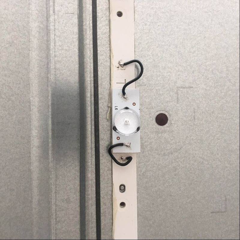

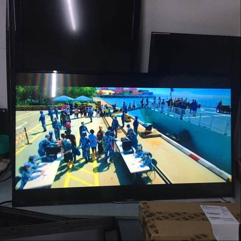

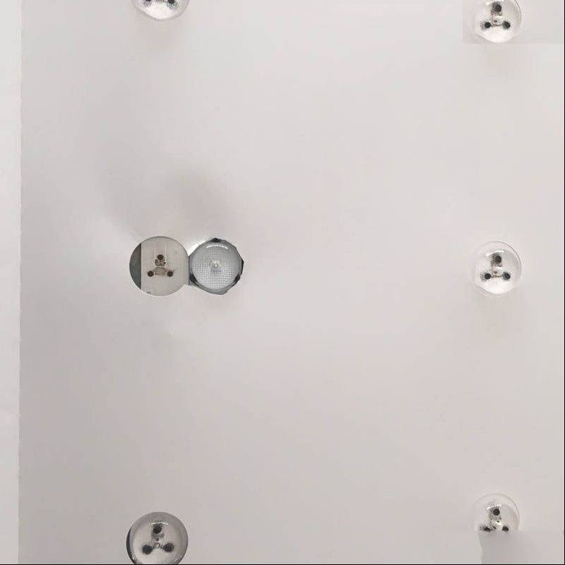

          接下来就不用多说了,直接说怎么样找坏灯珠,其实很简单,该机是5组串联的,用测试仪分开找一下就找到了是一个珠子开路,具体看下面的图片,把坏的珠子取下,用刀子刮平,用单个灯珠用线换上,买来的灯珠是带外罩的,考虑到贴在原位子散热不好,就贴到了原灯珠的边上,现在用测试仪测试全屏都亮了,检查无误后小心还原屏,逆操作,这里不用多说,主要是小心,最后接逻辑板,全机接好试机就可以了。
