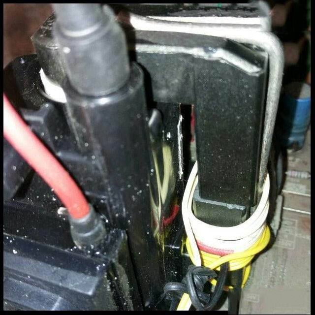

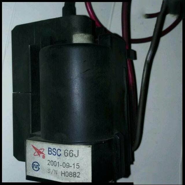

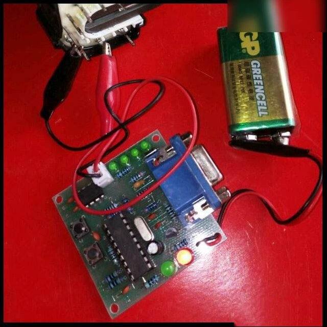

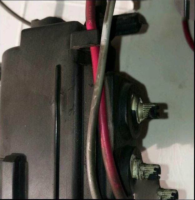

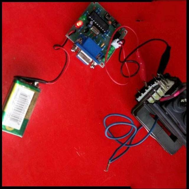

          用遥控器开关机控制正常,说明CPU存储器基本正常。拆下行输出型号66J,属686号。用行输出检测仪判断是正常的,短路一圈指示灯熄灭。细看高压包有鼓包处。高压包是坏的。行管D1651二极管档位正常,用数字表200M档位正反为1M 正常是1M和80M。行管是软击穿不容易发现。为了减少库存,用库存新高压包485号(67s)代替,两个高压包的区别是代换包没有180V,其它功能脚一样。行管用D2553,高压包在磁芯上用绝缘导线绕10圈,分别焊在+B和180VZ整流管处,开机待机65V手柄开机+B132V出现雪花光栅,接AV1信号试机,声图色一切正常。   三、为了用户使用的安全,换2K可调把+B电源电压调整为图标的130V,疲劳试验正常,行场幅度正常,合盖收工。
