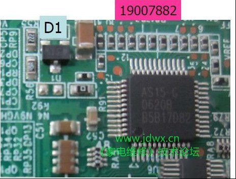

  一、U6(AS15)介绍
  U6(AS15-G)损坏将出现图花,图发白,无图,自动关机无光等,损坏触摸IC表面严重发烫。AS15与HX8915-A可通用,适用于其它型号的屏:V315B1-L01 V315B3-L01 V315B1-L08 V315B3-L04,还适用于LC22ES61(2BOM)主板物料编号:19007882D1(431W)①C 12V②R 2.4V③A接地,损坏出现U6无VREF供电造成无图。更换时应注意脚位的正确性。CPT屏上有用(M431A) R C是相反的若代换要将(M431A)正面朝下安装。可与“N1B”(逆变板上的Q25)直接代换。

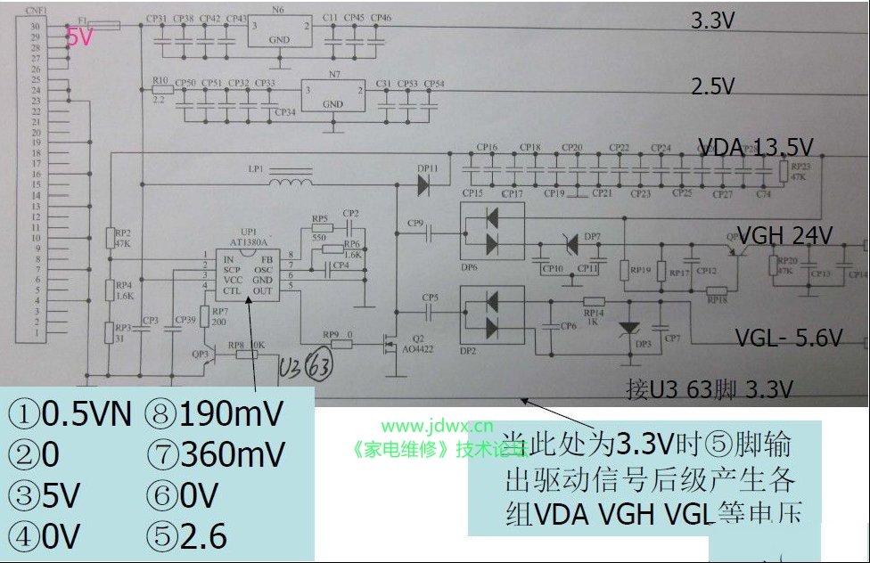

  二、奇美V315B1-L01逻辑板电源原理图
  三、故障元件引起故障表现为及其判断方法
  1、U6(AS15-G) 损坏出现无图,图不良,可通过触摸芯片温度判断,若损坏会严重发烫
  2、U3(CM2681A)假焊或损坏出现无图/热机无图,图不良/热机图不良等。若损坏可测N7 2.5V N6 3.3V对地阻值是否变小短路等。(正常时为320欧左右)
  3、N7  2.5V 电压偏高或偏低,出现热机图不良,也可测其阻值,阻值低于300欧时即为N7损坏。
  4、N6   3.3V电压偏高或偏低,出现热机图不良,也可测其阻值,阻值低于300欧时即为N6损坏。
  5、13.5V,24V,12V 滤波电容击穿出现无图。
  6、保险开路,及其它各供电电压短路出现无图。
