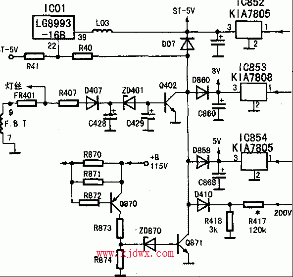

  在主电压升至115V期间测量行输出管Q401的b极无负压,行推动管Q400的c极电压接近115V。b极无负压,说明两管均无推动信号送达(有关电路见右图)。本机的行推动信号在小信号处理电路IC501(TDA8376A)内部完成,然后由其40脚输出。测量IC501 40脚电压,待机时0.4V,二次开机后上升至约7V(该脚的正常工作电压为1.7V),测量结果明显不正常。这时发现该机从行输出级起至IC501之间的许多元件,包括IC501的全部引脚焊点均有拆焊过的痕迹(该机为转修机)。显然,前修理者也是按照这一思路展开检查的,但未能找到【故障】原因。为慎重起见,决定对一些主要部位重新进行检查。

  本机与CPU有关的保护电路见左图。微处理器IC01(LG8993-16B)的22脚为保护检测端,正常工作状态下为高电平5V,检测到低电平时执行保护。该保护电路共分为6条支路,其中D860支路监测。IC853(KIA7808)输出的8V电压,若该电压短路或消失,便通过D860将IC01 22脚电压拉低,IC01据此发出关机指令,开关dianyuan电源转为待机状态;D858支路监测IC854(KI-A7805)输出的5V电压,若该电压消失或异常降低,也将通过D858将IC01 22脚电压拉低,从而启动CPU的保护功能;同理,D07支路负责监测IC852(KIA7805)输出的待机ST-5V电压。
  D410支路监测视放200V供电电压。若200V电压消失或异常降低,由R417、R418组成的分压电路输出的电压也同时消失或降低,其结果也将使IC01 22脚电压下降而引起保护关机。
  Q402、ZD401及相关元件组成高压监测电路。当因为某种原因(如dianyuan电源电压上升、逆程电容容量减少、行频不正确等)而引起行输出变压器FBT的输出电压上升时,其灯丝绕组⑦⑨端的输出电压也将相应升高,经D407、C428整流滤波后的电压也随着上升。当C428上的电压超过ZD401的反向击穿电压值时,ZD401击穿,Q402导通,将IC01 22脚电压拉低。
  Q871、Q870、ZD870及其外围元件组成+B过流检测保护电路。当+B电流较小时,R870、R871两端压降较小,Q870不导通或微导通:一旦+B电流超过设定值,R870、R871两端的压降增大,使Q870导通程度加深,Q870 c极电压上升。由R873、R874组成的分压电路的分压点电压上升,当该电压超过ZD870的反向击穿电压值时,ZD870击穿,导致Q871导通,IC01 22脚电压下降。
  根据上述保护电路的工作原理,监测IC01 22脚电压,待机时为0.75V,二次开机期间为1.97V。IC01 22脚在正常工作时要求高电平,1.97V显然未达到高电平所要求的阀值。造成该电压下降的原因可能是上拉电阻R41增值或开路,也可能因某一保护支路【故障】引起。因R41为贴片元件,在未确定其【故障】之前尽量先不拆它,所以首先检查各保护支路的工作状况。结合本例【故障】现象分析,CPU的开/待机控制正常,说明其供电ST-5V电压也应当是正常的;从二次开机到dianyuan电源恢复为待机状态,行扫描电路一直未投入工作,因此,行输出变压器灯丝绕组也不可能有电压产生;又由于行扫描电路未工作,所以+B过流的现象也不大可能发生。当然也不完全排除上述保护电路元件本身发生【故障】的可能,但对上述三条保护支路的检测可暂缓进行。
  先检查剩下的三条支路。在待机状态和二次开机期间分别测得D860负端电压为0.42V/8V(待机/开机状态,下同):
  D858负端0.14V/5V;D410负端0.24/1.4V。由上述测量结果可明显看出D410负端电压不正常。
  视放200V供电电压由行输出变压器输出的行逆程脉冲电压经整流而得,在行扫描电路未工作时,该电压近似等于+B电压。在待机状态下+B电压实测为43V,按随机电路图图纸上R417(120kΩ)、R418(3kΩ)标注的zuzhi阻值计算,其分压点电压应为1.05V;二次开机后行扫描未工作前应为2.8V(IC01 22脚电压应比分压点电压高出约0.7V),此电压值已超过了一般低电平所要求的阈值;行扫描电路正常工作,视放200V电压正常建立后,该分压点电压应为4.88V。测量R417右端电压与+B电压相等。
  至此,判断【故障】因R417zuzhi阻值增大或开路引起,将其拆下测量,已呈开路状态。更换R417后【故障】排除。
