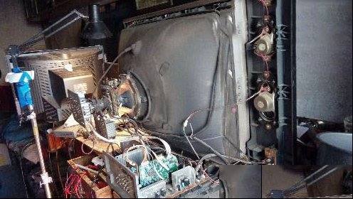

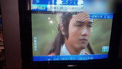

    去年收到同行送来的故障机壹台长虹CRT电视,故障是开机之后返回待机,拆机测+B电视待机90V,开机升到145V又回到90V,断开行接负载开机灯泡闪亮,看来此机不能断开行接假负载,分析电源正常,故障应在行变以后,测枕校电路正常,断开行场偏转故障不变,断开场块STV8172A正负供电电阻,出现水平亮线。换场块STV8172A故障机修到这里,终于修好值得探讨。。
