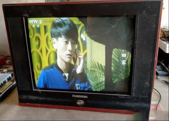

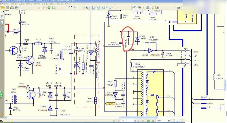

    去年收到同行送来的故障机壹台长虹PD21916 CRT彩电,故障表现为是开机后看到就剩左边二指宽的图像,如下图所示,其它区域都是黑屏。客户反映在别的维修店修过,但是修不好,于是转到我处维修。从现象看应该是行消隐脉冲送入大块信号异常,大块是8873,网上下载电路图查看,12脚是FBP输入脚,顺着12脚线路一直到行管C极,电容电阻二极管表测都正常,一时不知道该是哪的问题,烙铁补焊一遍再开机好了,试机一会无问题交客户了。

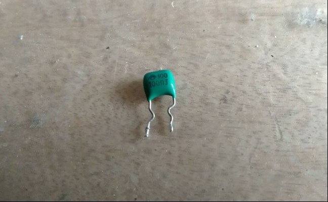

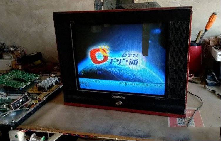

         但是好景不长,第二天客户打来电话,又是老样子,让客户把彩电拉来再查。通电开机正常,看一会图像会慢慢的变化,如下图所示。根据经验,应该是有电容不良所致。开热风枪,对着逆程电容和FBP那一路的电容和二极管加热,当吹到C411 100n时,图像一下就黑下去了只剩左边二指宽的图像,拿开风枪图像又慢慢恢复正常,就是它了,罪魁祸首。故障原因是由于它的位置紧靠行管和散热片,长期高温让它变质了。由于手里没有100n,就并了2个56n在电路板背面,开机图像正常,风枪吹一会图像不在变化,检修思路完成。
