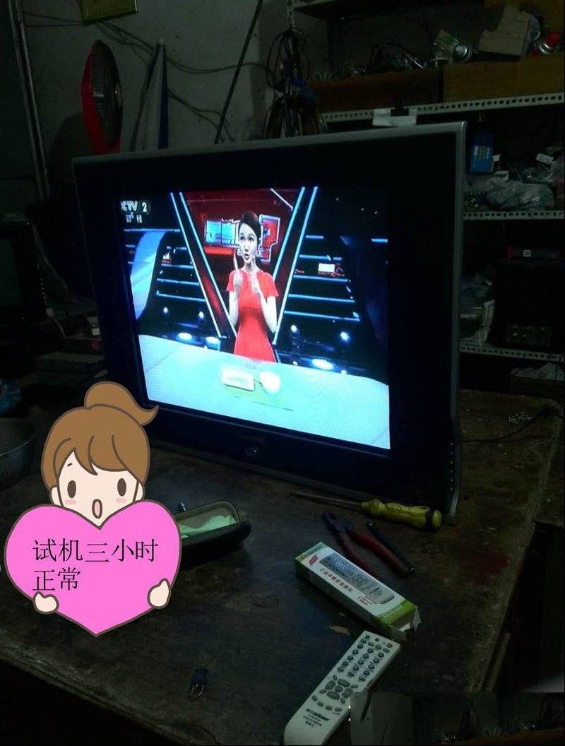

摘要: 今年年初的时候接收到其他维修同行的一台长虹CRT彩电,型号是PF29156,故障现像,三无。首先拆机,发现高压包打火高压线的入口处已烧焦,开机,听有吱吱声。肯定打火造成行管击穿。焊下测量已坏。用灯泡做负载,测量正B电 ...

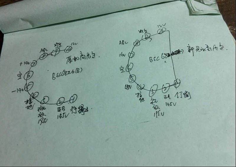

    今年年初的时候接收到其他维修同行的一台长虹CRT彩电,型号是PF29156,故障现像,三无。首先拆机,发现高压包打火高压线的入口处已烧焦,开机,听有吱吱声。肯定打火造成行管击穿。焊下测量已坏。用灯泡做负载,测量正B电压正常145V。如何维修呢?这种高压包手头上又没有,快递已放假。表弟的电视,过年又急着要看。打火处涂点AB胶看能不能用。行管装上,开机,还是打火,只听"吱"的一声,就“吱”"吱"。看来D2553又去掉了。打电话联系本市电子配件商店,没有。又联系地区商店,只有BSC68Z,原机是BSC68Z6(B)。看来还要改装一下。下午到货,装机,下部一条线,看来打火造成场块也烧了,原机是DTA4864AJ,手头上只有DTA4863AJ,查一下可以代换。更换后故障修复,一切正常。
