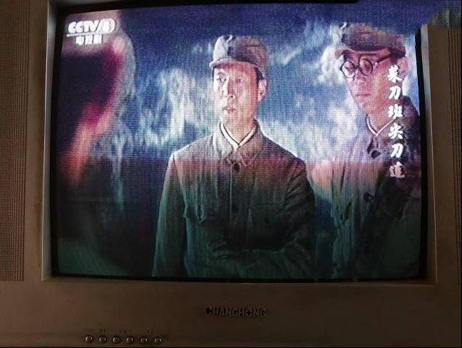

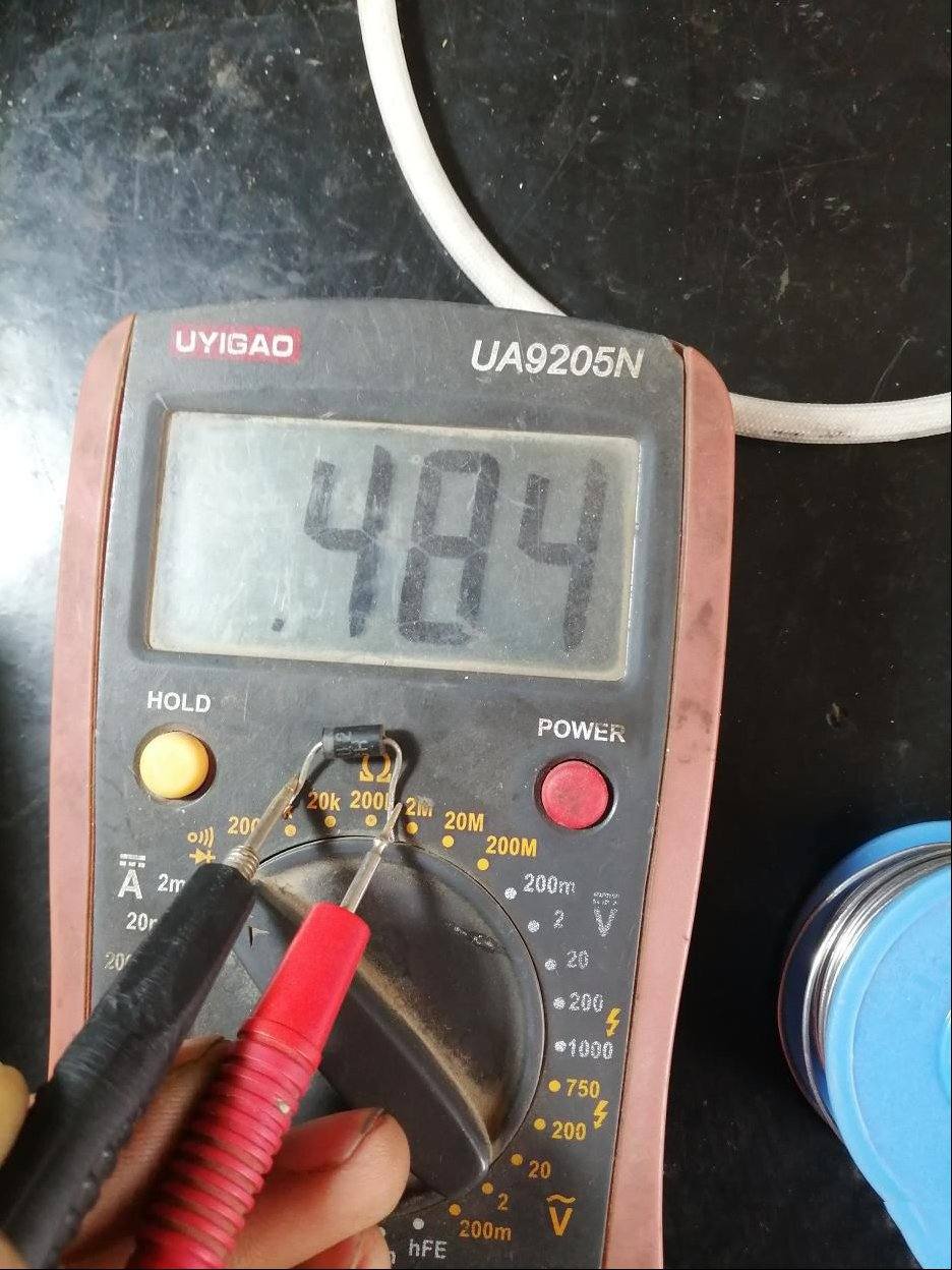

    今天修收到其他维修同行的一台长虹H2199KB,指示灯亮,不会二次开机,按开机键听不到有高压声。开盖测量主电压130V正常,24V也正常,初步怀疑高压包坏了。想了一想,如果高压包坏了,主电压应该不正常了,按照以往修长虹彩电的经验,应该是76810没工作,没有行输出电压才对,找出收藏的图纸分析,76810的供电由电源V583的E极供给的,测量VD554负极,只有2.6V的电压,果断拆下VD554,RU2,旧板子拆了一颗RU2装上,开机有工作声音,高压来了,蓝屏正常了。测量拆下的RU2,用表测量正常,装机就不能用,以前CRT多的时候,长虹的次级整流二极管这个故障有很多的,在路测量二极管正常,就是工作了就不正常了。这个VD554整流输出不过是11V,没想到也不耐用。
  坏的RU2如下图所示
  这个RU2测量正常,但是装上去就是不工作。
