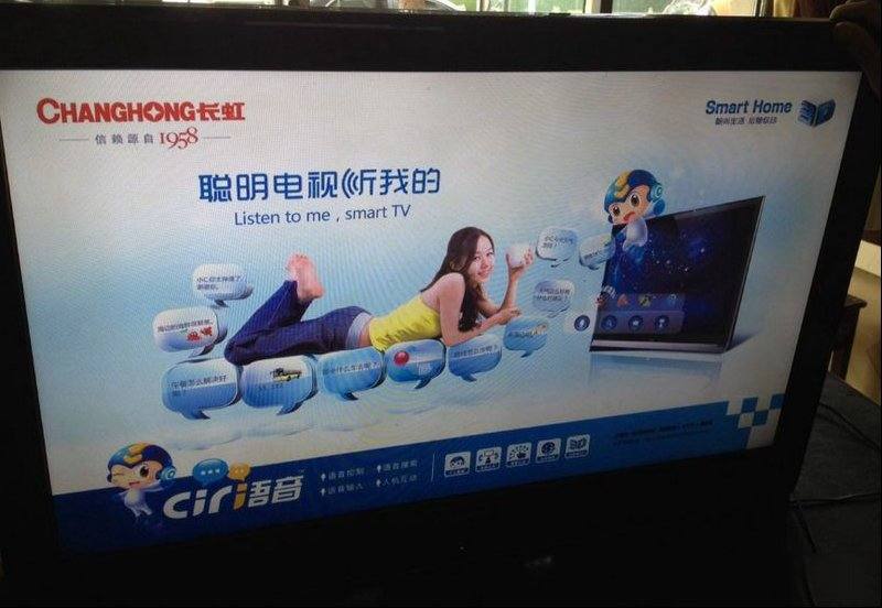

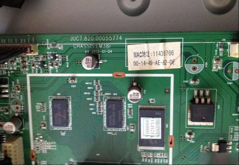

    收到同行送来的故障机壹台长虹LED32A2000IV液晶电视,由于用户误操作导致电视机开机一直显示长虹标志,指示灯一直闪烁,怀疑数据出错,由于该数据网上难找,于是马云家买了一个数据升级成功。下面想一下升级详细过程。
         先准备好马云家买的升级包,把三个文件复制到格式化好的U盘,拔掉电源之后插到电视上,再通电;开机自动升级,屏幕会提示正在升级请勿断电,等5分钟左右 完成升级。如果不能自动升级请把电视进入待机状态,同时按住电视机上的开关机按键和频道+按键不放,等待画面显示系统升级中请勿断电后放开按键 ,升级成功后要试一下功能是否正常。记得拔下U盘,如果是触摸按键 请短接KO和地。
