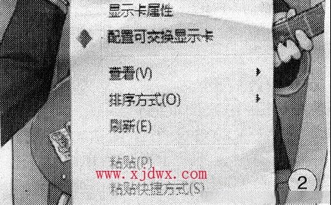

  去年7月买的联想V350A笔记本.配置奔腾双核T4300处理器、2GB内存、250GB硬盘.采用TCL HD 3450和GMAX4500双显卡,且支持显卡热切换功能,预装Viista系统.最近将系统升级到Win7后.浏览网页、看在线电影没问题,但玩游戏、看高清电影很卡。
  经检查.系统默认工作一直处于集成显卡模式.怪不得运行3D游戏很卡,于是右键单击系统桌面.选择“配可交换显示卡”菜单,但始终无法开启显卡切换界面.起初以为是显卡驱动问题,可重装或升级显卡驱动后【故障】依旧,经过多次试验.几经周折才得以解决。
  解决方案是将所有县卡驱动都删除,重启系统时按F2键,进入BIOS设置界面后,切换到“Configuration”设置界面,将光标定位到“GraDhIC Device”上并回车,将默认的“Switchable Graphics”改为“Dis-crete Graphics”,然后按F10键保存退出。
  进入Win7系统后.首先安装ATI显卡驱动,安装后重启系统,再次进入BIOS设置界面.将“Graphic Device”改为默认的“Switchable Graphics”,保存退出后登录win7系统.系统会自动安装Intel集成显卡驱动.但这时还不能开启显卡热切换功能。接下去,进入“设备管理器”,此时会看到Intel集成显卡被识别为“标准VGA图形适配器”.双击后选择“更新驱动程序”(图1).接下来选择“手动查找驱动软件”,根据提示.安装之前下载好的最新版Intel集成显卡驱动后,重启系统即可使用显卡热切换功能(图2)。
