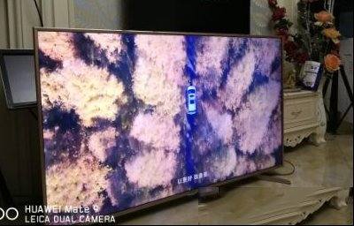

摘要: 前一段时间收到同行送来的故障机壹台长虹液晶电视UD65D6000I液晶电视,这台机器的用户说机开机看一会儿电视出现黑屏,但是有声音,有时拍拍机壳,又亮了。于是拆开机器检查,开机试机不几分钟就黑屏了,按用户的说法,难道是 ...
    前一段时间收到同行送来的故障机壹台长虹液晶电视UD65D6000I液晶电视,这台机器的用户说机开机看一会儿电视出现黑屏,但是有声音,有时拍拍机壳,又亮了。于是拆开机器检查,开机试机不几分钟就黑屏了,按用户的说法,难道是LED驱动不良,但是凭经验的感觉,倒是像灯条不良。检查背光驱动看到整流管温度高电路板有的地方已经变色,补焊,试机;随开机试机时间越长黑的越快,到最后开一下闪一下就黑,用灯珠测试仪测试几组灯珠,也都亮。

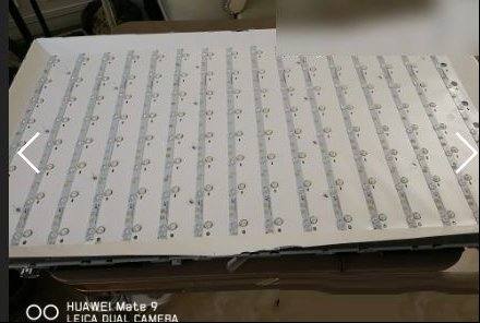

       但是从背光电压判断,还是灯条问题,于是开屏 ,因屏幕大,就想反常规开屏,把屏幕扑在桌面,想把边框导光膜,导光板一起脱体,但是怎么拆都不好拆。没有办法,还是采用常规方法,由于螺丝已经全部拆掉不想再装,就想直接翻过面来。在翻的过程中,由于屏幕大,本人材料有限,没有一次性就翻过来,刚翻到一半,屏幕就溜出来了,卡在边框和座子之间 心里碰碰的跳,冷汗直冒,没办法只要慢慢放下,重新复位,用胶带粘上四边中部,重新翻面,仔细观察,还好,没有损伤,去掉胶带,拆掉边框,小心取屏,导光板,检查灯条,发现有几条灯条中有其中一颗不亮,看来判断对了,还是灯珠的问题。
         由于换灯珠返修率高,故决定全部更换,本来打算把原机拆下一部分还好的灯条拆下,可是刚拆下来一条,就把反光纸拆破,算了,不拆了。用相近的通用灯条,不干胶直接粘在发光板上,这也是我第一次更换单台机,一次换这么多灯条。粘好连接好试机,灯条通亮,不再熄灭,测试一段时间正常,恢复屏幕,试机一切正常,维修结束。本次维修没有技术含量,感觉一个人开大屏风险实在太大,与大家分享一下。
