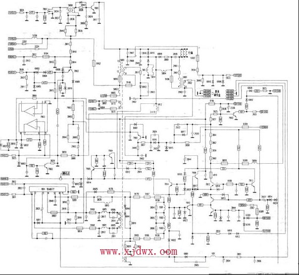

摘要: !   观察此机冷机开机有图有声,正常,约半分钟后即变为无图无声,成黑屏,面板dianyuan电源指示灯蓝、黄交替闪亮。关机后无法重新开启。根据实物测绘出了该机相关【故障】部分的电路图。现将此机检修 ...
  观察此机冷机开机有图有声,正常,约半分钟后即变为无图无声,成黑屏,面板dianyuan电源指示灯蓝、黄交替闪亮。关机后无法重新开启。根据实物测绘出了该机相关【故障】部分的电路图。现将此机检修,本文由家电维修杂志论坛http://www.jdwx.cn/收集资料实录介绍如下。
  一。拆板方法
    先用内六角改锥(也可用宽度适宜的平口改锥。用锉刀将两边锉去一些,直到平口顶端能斜卡人内六角螺孔内为止)。将背投外盖罩的内六角螺钉取下。取下外罩后即可看到如图l所示的内部电路板结构分布图。拔掉三大块电路板间的连接排线和相关插件。注意地线单线插头内有一倒扣卡,需用尖头顶针往扣卡孔内顶一下方可拔下。再拔高压包上的高压线与聚焦线,这些高压线是由塑料弹性内扣卡卡在高压包上的。拔时需将高压线稍向左或向右转动一下。再用小平口改锥将塑料内扣卡往里挤一下,同时另一手稍用力往上一提便可取下。千万别用猛力。以免损坏塑料固定卡口。拔下后需注意塑料卡口在高压线上有扣压过的一豳痕迹。应在此圈上用笔作一记号。便于复原。
  二、检修,本文由家电维修杂志论坛http://www.jdwx.cn/收集资料与分析
   由上述【故障】现象可知,该背投彩电【故障】部位应在dianyuan电源及相关保护电路部分。摘下副dianyuan电源电路板和主dianyuan电源及行场电路部分的板子。根据这两块电路板上的实物元器件绘出的副dianyuan电源电路图如上图所示。主dianyuan电源及行场方面电路图如中图、下图所示。
  接下来将电路板复原。开启dianyuan电源并依据图3所示电路图。测得主dianyuan电源输出端电容2313处冷机开机时有正常的+125v电压。同时可听到DC5v继电器1305有“嗒”一声吸合声。工作约半分钟后声、图消失。同时也听到继电器触点的释放声。立即测2313处电压已降为0V,而测交流整流输出2337处有+300V电压。据此说明主开关dianyuan电源已停止工作。按图测继电器1305(1)端有0-4V之间的断续波动电压,1305常开触点因无额定5V工作电压而不吸合。由图3可知,继电器1305工作电压是由插线排座1518(7)端供给,并由(6)端低电平控制三极管7309截止,7300导通使1305得电吸合。开关集成块7302得电工作,主开关dianyuan电源启动工作。
  摘下该板细查,相关元器件完好。并模拟从排座1518(7)端接入+5V稳压dianyuan电源,用改锥短接7309的b-e极,继电器1305能稳定吸合,证明+5V继电器部分电路应是正常的。
