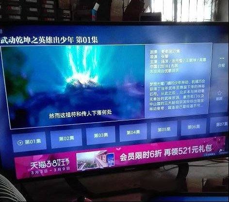

    收到同行送来的故障机壹台长虹液晶电视LED50C2080i液晶电视,故障表现为灰屏,开机有开机音乐。根据这台电视的机主描述,售后修过,花了几百块。第一次看了一个月,现在老毛病犯了。第二次修,看了一天。于是转到我这里。本人劝说再次送售后修,但是机主拒绝,坚持要在我这里修。

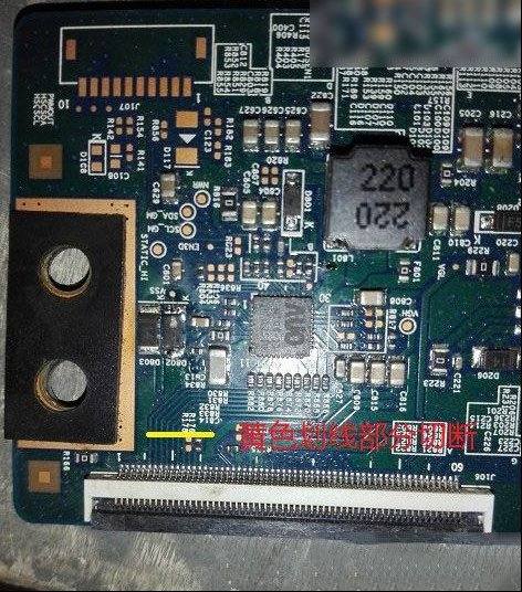

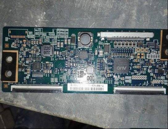

        拆开机器测逻辑板12伏电源正常,各组电压,只有一个-8.5伏,其他的几乎没有。万用表测量芯片7-9短路,明显的auo m106-11损坏。由于本人焊工技术差,于是淘了一块逻辑板。装上试机,开机画面有了,但是时不时乱跳,auo m106-11芯片烫手,果断关掉电源。查屏边板原件,没有明显的短路,两个边板对称测量阻值几乎一样。于是装机测试边板,发现左边一旦装上,auo m106-11芯片就烫手。很显然,屏内短路。于是在逻辑板上割了一刀。(下面的图片有说明)。装机测试,auo m106-11芯片温热,画面良好。拷机数小时,画面稳定。
