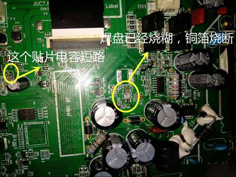

摘要: 收到故障机到这台遭雷击后的长虹液晶电视,拆开机器发现电源板保险丝已经烧断,场效应管短路,场效应管S极过流检测电阻烧断,6脚贴片电源管理芯片NCP1251A炸坏还有一些贴片元件也一并损坏,清理全部更换。开 ...
    收到故障机到这台遭雷击后的长虹液晶电视,拆开机器发现电源板保险丝已经烧断,场效应管短路,场效应管S极过流检测电阻烧断,6脚贴片电源管理芯片NCP1251A炸坏还有一些贴片元件也一并损坏,清理全部更换。开机没有电压输出(检修时忘了拍照了,装好才想起,想想算了。)
          检测次级发现短路阻值为0,进一步先后查看发现一片DC-DC 8脚IC已经烧焦,旁边的贴片元件铜箔也已经烧胡,焊盘已经很难恢复原状,全部拆除清理。再测量次级+12V还是短路。逐段断开发现短路点在音频功放逐焊开音频供电滤波贴片电容10U短路(两组供电,一共有两个这样的贴片电容,我是拆到第二个猜对了),通电+12V出来了。
         DC-DC转换没办法恢复了,在外面加上一块马云家的可调DC-DC转换模块,如图,首先调到电压最低,开机慢慢调高,测量后面三端稳压器的电压一直上升到3.3V后停止不再上升,说明损坏的DC-DC转换输出电压应该是+5V。把它调到+5V。关机再次开机。电视已经修复。
