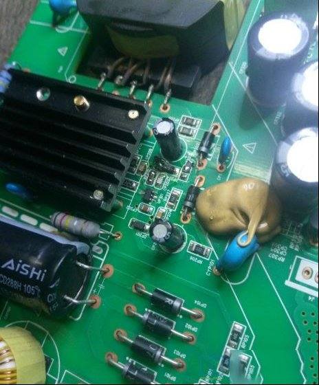

摘要: 本人近期收到同行送来的故障机壹台长虹42液晶,具体型号不记得了,电源6脚芯片5AARCT损坏,手头没有这种芯片,但是有7536R电源芯片,查2种芯片各脚功能一致,于是用7536R直接代换开机不行,电源不启动。反复对比发现2种 ...
    本人近期收到同行送来的故障机壹台长虹42液晶,具体型号不记得了,电源6脚芯片5AARCT损坏,手头没有这种芯片,但是有7536R电源芯片,查2种芯片各脚功能一致,于是用7536R直接代换开机不行,电源不启动。反复对比发现2种芯片3脚外围电路不一样,5AARCT的3脚是通过电阻分压接芯片VCC电源,7536R的3脚是接100K电阻接地。于是断开原机3脚外围原件,7536R的3脚接100K电阻到地再开机,电视机恢复正常。总结,5AARCT不能直接用7536R代换,代换需要断开原机3脚外围原件,3脚接100K电阻接地方能成功。特意写出来与各位师傅分享。
