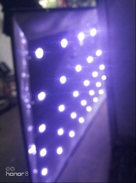

    一用户报修长虹55D2000I电视机黑屏,驱车到用户家,检查发现是背光没用亮,拆机没用发现明显烧毁痕迹,在检修过程中无意间把背光灯插头碰了一下,背光突然亮了,用点灯仪测量,背光也亮,没办法,由于是在用户家里,所以就把电路板取下来补焊了一遍,怀疑是背光灯插头接触不好,直接把插头简短,焊接在电路板上,心想这下应该不会有问题了,于是就装机,试机一切正常后收费走人。

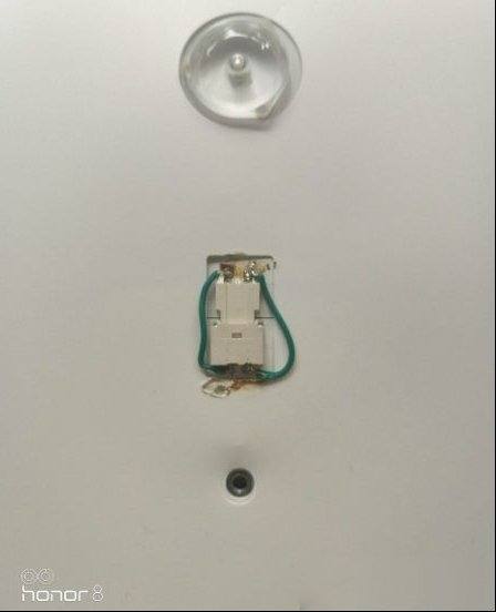

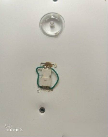

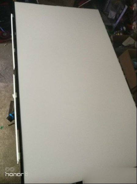

         不料,傍晚时分用户有来电说还是黑屏故障,声音正常,心里想问题应该不在这里,于是第二天一早又驱车到用户家,和用户协商后,把电视机拉回店里,(本是长虹售后),完了拆屏检查背光,这里要说的是 现在的电视机设计还算合理,拆屏的时候可以把屏幕向下,扣在下面,把外壳螺丝拆完后,直接把外机就取下了,这样的设计比之前拆屏的时候,要把屏幕向上,把屏抬出来这种方要简单的多,省很多事情,也降低了拆屏风险,回店里试机的时候背光又闪了一下,现在怀疑是哪里接触不好,拆完屏幕后发现该机是由10个灯条串联成5组,每一组都有一个排插,怀疑是这里接触不好,不管了,直接用导线连通,装屏后再反复试机 不在有黑屏现象,附上维修过程照片,时间仓促,照片拍的不多。
