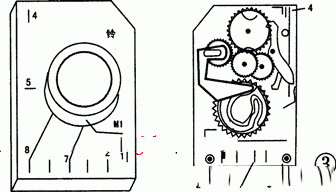

  该机使用3年多,出现【故障】:工作指示灯时亮时不亮,不亮时不能加热食物,有时虽亮,但转盘、定时器旋钮不转动。出现【故障】时敲打一下微波炉或将炉门重新关闭一次就能工作。

  二、检查定时器和功率调节器
     用欧姆表测量图l中的1、2接点:定时器旋钮在“0”位应不通,离开“0”位应接通。
  用欧姆表测量功率调节器4、5接点:功率调节旋钮在“大火”时应通。
  实际测量1、2和4、5两组接点时通时不通。说明接点接触不良,需分解后检修,本文由家电维修杂志论坛http://www.jdwx.cn/收集资料。
  三、检修,本文由家电维修杂志论坛http://www.jdwx.cn/收集资料
    拆卸前,首先将定时器旋钮放在“0”位,功率调节器旋钮放在“大火”位置,有利分析和装配复原。定时器和功率调节器装在一个盒内,如图3所示。打开塑料盖时,薄盖在上,避免盒内齿轮掉下。盒内二对接点积满了打火花引起的积炭,造成严重接触不良。用500号细砂纸打磨接点,再用酒精棉球进行清洗后,接触良好,【故障】消除。
