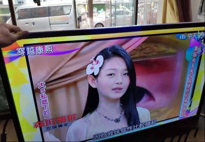

    本人手头上有收到其他维修同行的一台长虹3D39A6000i液晶电视,这个机器出现开机显示长虹标志后黑屏,其实是屏幕无字符有背光,待机指示灯亮,正常电视机开机后待机指示灯是不亮的,怀疑数据出错。这种LM38I机芯的长虹电视机我几年前修过,当时是U盘强制升级,当时那台电视机是50寸的,是将下载的数据拷入优盘,开机后电视机就自动升级了,由于原来数据我有,于是下载升级,今天针对这台机器升级结果无法成功。于是怀疑我的数据出错,结果又下来多个数据,其中还有和我的机器一样的,结果还是无法升级。

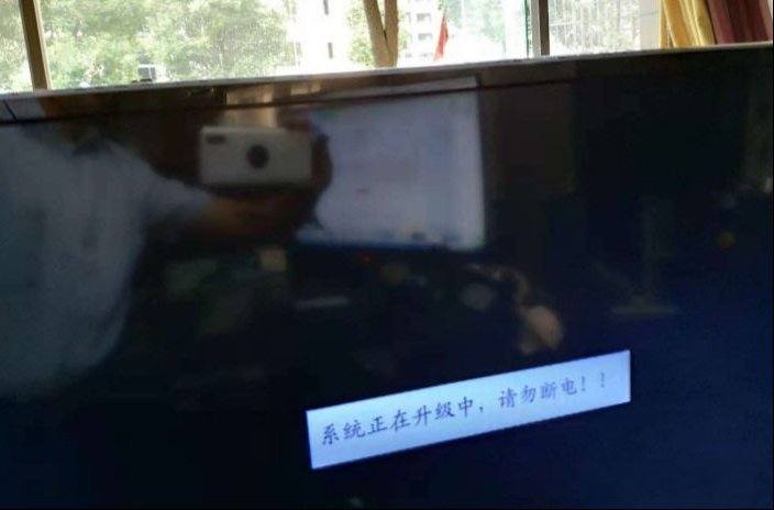

         后来终于找到这种机器升级方法了,还是用原来的升级包,方法是,第一把下载的升级包里面两个文件,一个是UPGRADE-LCD-M8.PKG,还有一个是UPGRADG-LCD-T8.PKG复制到格式化后的U盘(U盘容量要够),第二步将这个优盘插在电视机上面,然后手按住电视机面板按键一是待机键二是频道加键,两个同时按住开启电视机总电源,这样电视机就开始升级了,待电视机重启后升级成功了。
