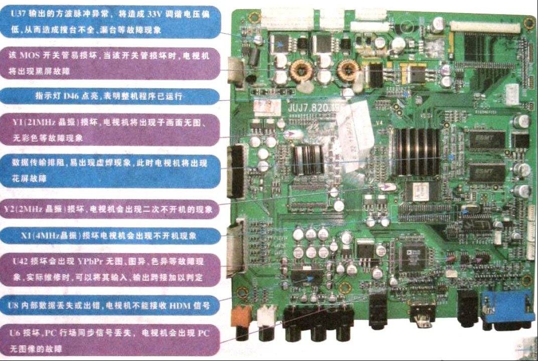

    1、关于电视机读卡功能失效、无伴音、无图像、图像异常、画面在TV状态无图像等故障的原因分析。
  2、关于LP09机芯的搜台不全、漏台、电视机黑屏、指示灯亮不开机、无彩色、花屏、不开机、色彩异常、不能接收HDMI信号等故障的原因分析。
