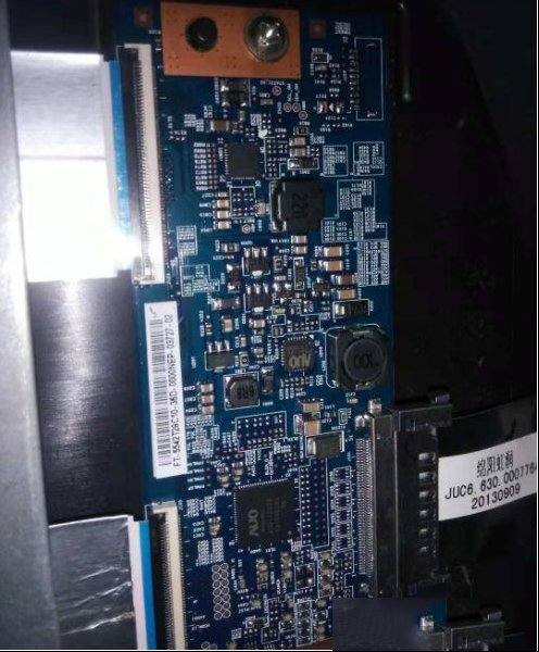

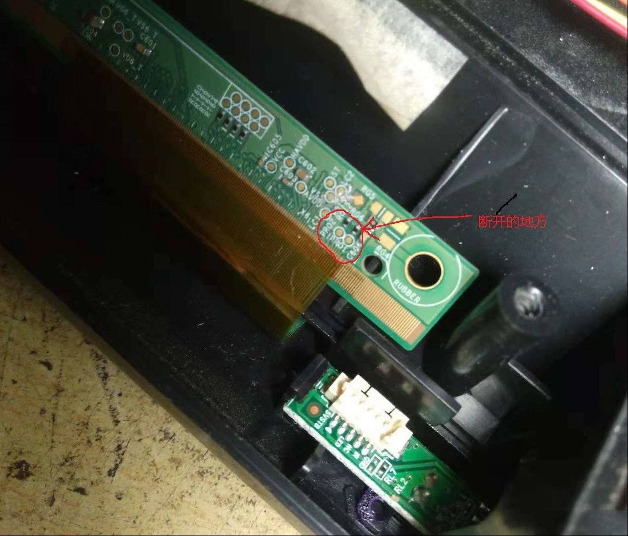

    前不久,我的一个用户送来收到其他维修同行的一台长虹LED42560液晶电视机。故障表现是有声音,黑屏。拆开机器发现逻辑板烧坏。从网上购来逻辑板,上机。当时机子一切正常。但是逻辑板上的给屏提供工作电压的集成块(具体什么型号已经忘了)发热严重。赶紧把电视机关了。经过仔细观察发现TAB里面有打火现象。用放大镜观察看到有明显的烧坏的黑点。这明显是TAB烧坏,由于本人没有压屏机。不期望这个液晶屏做报废处理,最后试着把烧黑的两条线从屏边板上用烙铁把它断开。重新通电开机,不再打火。集成块也不热了。试机看了一天观察机器一切正常。
