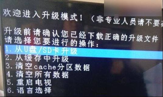

    本文笔者收到同行送来的故障机壹台长虹UD55B6000i液晶电视,显示CHANGHONG开机画面,卡在那里就不动了。解决办法是交流关机,同时按电视上的节目+键和电源键不松手,上电,屏幕上出现操作菜单。用遥控器上下键到4,清空数据,重启电视OK。
  故障如下图所示,开机只显示LOGO,不启动
  先关掉电视机电源,同时按电视上的节目+键和电源键不松手,再开机通电,跳出下图所示菜单
  用遥控器上下键到4,清空数据
  成功启动,问题得到解决!
