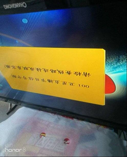

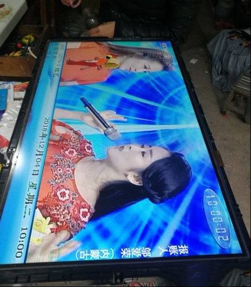

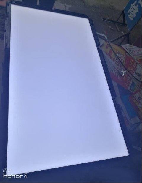

摘要: 本文笔者收到故障机两台电视机型号是长虹LT32710X和LT40873FHD液晶电视机,故障都是背光不亮,强光手电可以看到液晶屏的图像,断定是背光灯坏或者是背光板坏,但是LCD电视机的配件不好配,为方便期间,决定 ...

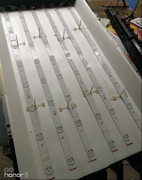

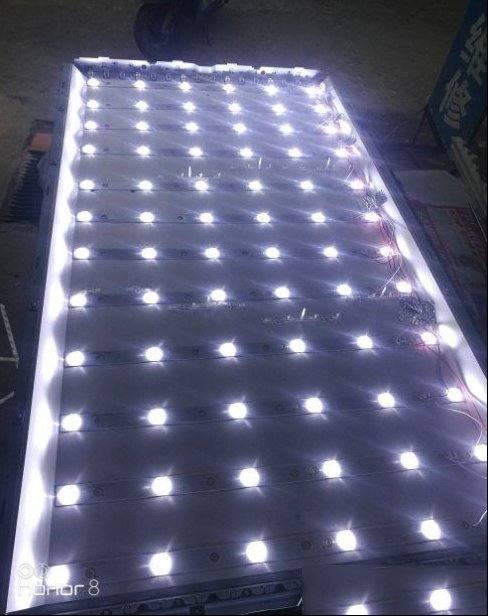

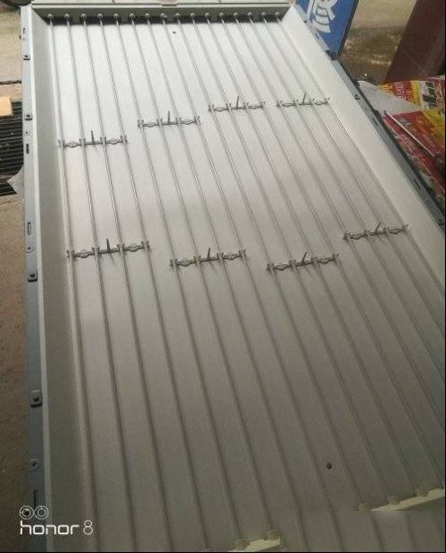

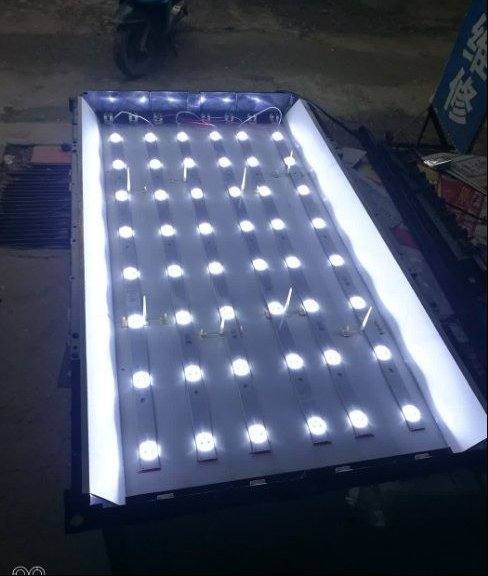

    本文笔者收到故障机两台电视机型号是长虹LT32710X和LT40873FHD液晶电视机,故障都是背光不亮,强光手电可以看到液晶屏的图像,断定是背光灯坏或者是背光板坏,但是LCD电视机的配件不好配,为方便期间,决定改成LED背光,以前的LCD背光亮度不行,图像暗淡,改成LED后背光亮度好,图像看着也很亮丽鲜明!灯珠用的是凸镜的,电路不需要改动,很简单的,灯条配的有一个恒流版,就三个线,恒流板电源接原机电源板的12V或者24V,地接好,剩余一个背光开启线,接在电源板的BL-ON/OFF 。
