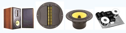

 swans m1.2 音箱 rt2c-a f6 分频器
    扬声器单元全部重新开发,低音单元为6"口径的惠威超长冲程防弹布复合纤维顶级单元f6,高音单元则是惠威全球首创的可以直接与任何低音扬声器搭配的顶级带式高音rt2c-a。
    swans m1.2全套系统套件包括:顶级带式超高音rt2c-a扬声器2只,超低音f6扬声器2只。配套分频器dn-m1.2共计2套,标牌2支,导相管8根,接线板2个以及制作资料。

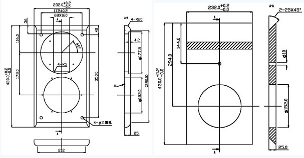

 swans m1.2前板1 swans m1.2前板2
 swans m1.2顶底板 swans m1.2后板
 swans m1.2隔板 swans m1.2面网
