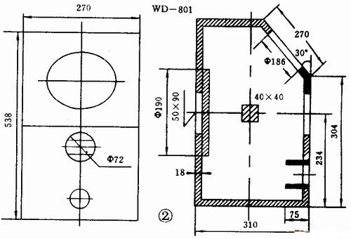

    一般家庭因受房间面积狭小、家具摆设不当等因素影响,使用普通设计的音箱很难获得理想的听音效果。本文介绍一款按“全色音像”技术设计的音箱,其低中音单元向上倾斜一定得角度,充分利用反射声,营造出强烈逼真的临场感,音场广阔。    箱体结构图样如下,有落地箱和书架箱两款,照图制作时要严格保证箱体的内部结构和尺寸。另外,还要特别注意以下几点:
 1.箱体斜面的加固
采用木工咬口的方法,先咬口然后用刨子推成30和60度角,然后再加镶条加固。
2.倒向孔
用50.8MM的钢管,将内壁车成55MM直径,长度切成87MM。
3.吸音处理
箱子内遍贴30MM厚的纤维棉作为吸音材料,两只音箱才不多需要0.5公斤纤维棉。
