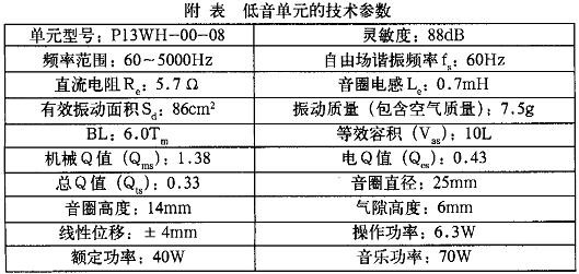

    Vifa的P13WH-00-08的外观如图1所示。它是该厂5英寸顶级的中低音单元之一,其口径为5.5英寸,采用强悍的镁铝合金盆架,磁体厚大,直径竞达92mm,差不多等同于其振膜的大小,这是其灵敏度(88dB)达到了同口径中较高的原因之一。它的振膜为聚丙烯,配有软质防尘帽,其导磁柱开有出气口以减少后部空气压缩的影响,使振膜保持更低的失真。
    P13WH-00-08的频率响应平直而自然,其中频响应到5kHz才以12dB/Oct平滑下降,它的离轴响应也经过优化,因此可使用简单分频而不用频率补偿电路,何况5英寸的中低音单元本来分割振动就很小。P13WH-00-08的振膜做得很坚硬,本身阻尼也很好,因而其分割振动更小,中频没有典型的7、8英寸聚丙烯喇叭那么浑浊,瞬态优良。另外,该单元的冲程比其他品牌的同口径单元要高些,也就是说它的动态较大,在播复杂的大动态古典乐时有相对小的失真。    图2是该单元在无限大障板上的幅频响应和阻抗曲线图。从图中可以看出其响应非常平直,它的相关单元技术参数见附表。

式中,Zo是中低音单元的标称阻抗,Lbm为音圈的电感量(单位为uH),R是音圈直流电阻,本箱中Vifa的P13WH-00-08的R=5.7Ω,L=0.7mH=700uH。经计算,R1=Zo=8Ω,C2=21.5uF。

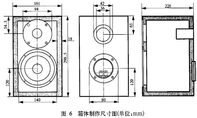

    上面所说的5.5L内容积是净容积,而箱体的最终容积还应包括扬声器单元、分频器等所占的容积因而实际制作的箱体容积可取6L。箱体内部净空的高.宽、深尺寸比与音质有密切关系,如果尺寸比选择不当,有可能导致两个甚至三个轴向振动频率重叠,产生难以消除的驻波干扰,让声染色加重。为避免驻波的影响,本箱体宽(W)、高(H)、深(D)尺寸比采用1:2.1:1.46的尺寸比,它近似于可消除的驻波干扰的1:2.1:1.5尺寸比。
    容积和尺寸比确定之后,即可计算出箱体内部的高、宽、深尺寸,计算所得尺寸要保留一位小数,以确保误差不大。图6是箱体制作尺寸图,除面板采用25mm厚的中密度板外,其余各障板用18mm厚的中密度板(MDF)制作,箱体外层用的是一种浅色木皮。该箱体的制作是到电器城让专业人士加工制作的,以保证加工的工艺和强度。
 最后在箱体的左右、上下和后障板内壁添加一层比较密实的、厚约20mm的丝棉吸音材料,使低频的量感适中,让低音更清晰,瞬变更高。四、结束语
