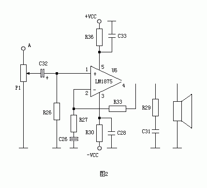

    之前这里先简单讲讲电路,M-200的整个电路由图3的dianyuan电源部分﹑图1的前置音调控制部分﹑图2的后级放大部分组成。
    从图中可看出,M-200使用了美国国家半导体公司(NSC)的集成功率放大器件LM1875来完成音频放大,LM1875也算是一款性能优异的单片集成功率放大器件,具有低失真﹑工作稳定可靠﹑外围电路元件少﹑电流负载能力大等特点,其主要电参数见表2。记得在前些年,此集成块在土炮发烧友中可谓红极一时,大概是由于人们发烧观的飞跃提高,LM1875也逐渐被淡化,但是纵观国内的多媒体音箱,舍得使用LM1875的也是少得可怜,大多是使用TDA2030之类的货色。LM1875在±30V供电﹑8Ω负载时输出功率可达30W,但由于M-200的变压器提供给LM1875的直流电压只有23V,所以在这里LM1875的输出功率只能达到大概20W。    图2中LM1875接成交流负反馈放大电路,P1为音量电位器,C32为耦合电容,R26为偏置电阻,同时也决定了电路的输入阻抗,R33﹑R27﹑C26组成反馈电路,整个电路的闭环增益K=1+R33/R21=11倍,R29﹑C31组成相移补偿网络,防止高频振荡的产生。    M-200的前级是由运放JRC4558组成的输入缓冲和负反馈式音调控制电路,见图1。左框里的电路为放大倍数K=R13/(R19+R22)=1.3倍的缓冲级,C13为输入电容,容量是47uF,电路的输入阻抗=R22+R19=1.1k。缓冲级后信号直接耦合到右框的典型的负反馈式音调控制电路,采负反馈式音调控制电路的优点:①由于负反馈的作用,频率失真减小:

    经过上面的一番打摩,相信大家都可以找到几分感觉了,继续继续,还可以摩!对于后级,可以这样考虑:去掉反馈隔直电容,使电路直流化,拓宽频响,改善低频!
    这里来说一下LM1875的失调电压,LM1875的失调电压极低,仅为±1mV,经LM1875放大10倍后也不过是±10mV而以。所以给LM1875直流化完全可行,只要短接隔直电容C26即可完成直流化(PCB改动见图6,拆掉C26,紫色的为连接导线)!为防止前级电路影响到LM1875,耦合电容C32不能省掉,只要用上3.3uF-10uF的优质无极电容就可以使音质得以改善,不过通常象这个容量的无极电容的体积可是比较大的啊,就看你的功夫了。实在装不下使用音频耦合专用的电解电容也是可行的方法,还可以根据电容的特性来调整音色。这就是玩电容,换口味,不知道你可不可以玩到这一步了,哈哈!使用LM1875时电路闭环增益可控制在10-15倍之间,M-200里的电路增益K=1+R33/R27=1+6800/680=11倍,这样你就可以通过变换R33的zuzhi阻值来改变电路的增益,把电路调整到自己满意的状态了。
