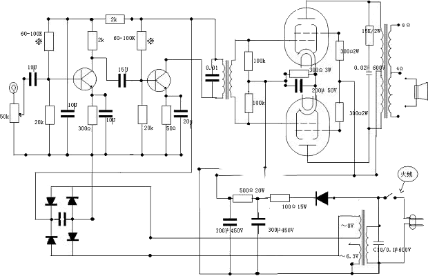

二、混合式悬浮式有源音箱
  电路采用6P1×2推挽输出,晶体管作前级放大。
(1)整机电路如下:
 (2)几点说明:
①输入变压器圈数比与图1相同,采用截面积1.25平方厘米的铁心,初级绕2000圈,次级绕6000圈,初级要能够流动30mA,次级对线径无要求,以能够绕下窗口即可。绕制时次级绕在线圈里,初级绕在外面。初次级之间耐压要大于500V。
    如无条件绕制,可用小型晶体管dianyuan电源替代,初级用12V,次级用220V,由于输入比的影响,可将电路改为阻容偶合输入到变压器。晶体管负载600欧姆,偶合电容100μ。
②输出变压器与图1相同。
③dianyuan电源变压器除了供灯丝外,还须一个8V绕组,经桥式整流滤波供给晶体管前级放大。如自己绕制,可用截面积11平方厘米的铁心,初级用线径0.2MM的漆包线绕2200圈,次级用线径0.8mm的漆包线绕68圈(空载电压6.8V),用线径0.33的漆包线绕80圈(空载8V),供晶体管电路使用。
④晶体管放大部分的公共接地端,不与电子管功放的接地相通。两个电路用输入变压器隔开。以隔离市电。
⑤电子管推挽输入变压器无中心抽头,以防止变压器绕制不良出现的不平衡。其倒相是靠栅极漏电阻在输入次级形成回路进行的。
⑥两只晶体管全用硅管,耐压在50V以上,放大倍数要大于60。激励管功率要有1W。输入信号放大管的集电极电流调整为0.8mA,激励管电流约8-20mA;调整时,以工作在甲类为标志,即无论信号输入幅度大小,集电极电流基本维持不变。
前级放大,也可采用小功率输出集成块。
    上面的音箱是单声道的,作两只,即双声道。或者加大灯丝变压器,将两路放大器作在一起。经试验以上两种电路均能够取得较好的效果。本机负回授采用的是帘栅极负回授,未采用大环路负回授,开环增益高,在制作时,要注意线路安排,防止交流声。
    低音扬声器采用8英寸纸盆,高音用3寸小顶球。高音扬声器与低音之间用30μ电解连接。音箱不要作成全封闭式,在后盖上开孔以利散热。
