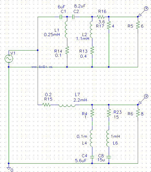

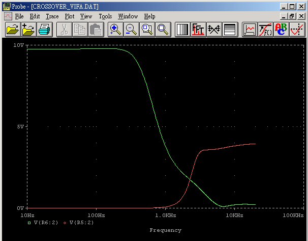

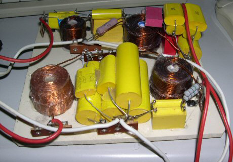

     PAA2提供即时的显示频率响应,因此可以立即看到更换元件的频率响应变化,之前测试1~2KHz的响应微高,就加一陷波回路应该就可以改善。二话不说,用PSPice模拟一下,很快就得到如下图的修正电路,其中电感自行绕制,电容向补品店购买几种修正值附近几种规格来细调音,电阻用来调整衰减量因此使用功率型可变电阻,这调音的过程花了3个月,不断在舒适室温下A/B测试、人声测试才确定不再修改,修改用到的元件不多,相信原作者所使用的材料与本套件应该是有些误差,或者是木箱的材料及吸音材料等等不同造成差异,否则不会只是修改一点点。
     看到实验用的分音器您就知道这是花钱花时间的育乐,自己安慰一下玩DIY的老爸不会变坏是真的,因为下班後的心思全花在这DIY的世界,而且要努力赚钱来享受这个嗜好,完工後的心情真┅┅.爽。
    不过也要提醒一些没有太多经验的DIY完家,一定要有一对参考器材来比较,不然您要催眠自己这声音是对的,可以建议买一对全音域喇叭及一苹好一点的麦克风,来进行测试及调音,这一路走来也让我也缴了不少学费。

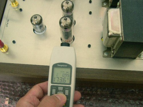

 图说∶173.6℃非常高的【温度wd】。一开始不建议使用真空管後级来调音,可以待完成调音後再来试听,因为他特有的音色有时会造成误判。
     R15、R14、R13为电感的直流电阻。修改後的分音器电路图,针对1KHz附近衰减2db,让整体听感更顺可以放心听4~5小时不会累。
