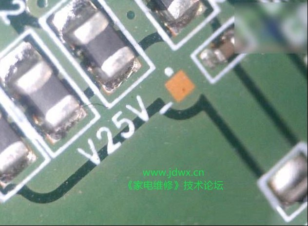

    如果你掌握了这个,你就会很少问这个是不是屏坏了如果你不想了解太深,如果你只是想模糊的记住,请你往下看。与液晶屏相连的首当其冲是逻辑板了,我以V420H1-C12逻辑板给大家介绍。我也是边学习边介绍的。
     一般军事爱好迷都知道,火箭助推有三极,哪一极不能能正常分离都导致失败,液晶屏的驱动其实也有三极,主板一极,逻辑板一极,连接屏IC软排一极。可想逻辑板的重要性。
 但逻辑板资料甚少,给维修带来难度,那能不能当怀疑屏或板有问题时可以做到八九不离十的判断呢,我想是能的,只要你掌握了逻辑板上的关键点检测电压,判断起来还是得心应手的,因为好多所谓的屏有问题都表现在关键点电压不正常上。
     板上标的电压代号各不相同,但除了为芯片本身供电外,都是为屏服务的,我们可以不用记住哪路电压是干什么的,但要记住大 致电压是多少,如果基本正常,那有可能屏出问题了,如果不正常是否拔掉去屏的排线或双排中的一排再量下,或因为负载有短路会拉低电压,这个不难理解。
     模糊法就是不管板上的哪路供电是干什么的,什么标称,我只量有没有,正常不正常,就可大致判断了。
       各位先看下图,然后配合我编的记忆歌,然后举一返三,时间长了,你就判断自如了。
  中控故障出不穷
 上屏电压要先行    [逻辑板供电电压,本板为12V,有常见的5V和小屏供电3.3V等]
 33 25终需有         [这是板上芯片供电电压V12=12V V25-A=2.5V VD33V=3.3V 另外有的板1.8V等芯片供电]
 一高一低要记清    [DC-DC变换 一高压和一低压]
 五伏最低低至负    [指VGL=-5.3V 这个不能少的,此电压偏高会出现满屏坚带等故障,是GATE OFF控制电压]
 20稍高通向屏       [指VGHP=20.4这是屏的高压了,比CRT低多了哈。是GATE ON控制电压,一个关断一个开启,没有可想而知]
 AA DA很相近         [指VAA=13.8V VDA=13.8几,很相近,我也没明白起什么作用的,记下吧,只比电源高了一点]
 VGH P略不同         [上面有了VGHP是20多伏 那VGH=18.7V,所以说稍不同,这是重要点,VGH不正常用要黑屏或图淡,
 图无层次感,或图出在满屏坚条的后面,大家有机会慢慢体会]
 55  33测试点        [5.5V是VCOM测试点,接近3.4V是VDD测试点,]记住真言少费功
测试点真的有些多,但关键点为 VGL VGH 先后时序为V12-VDD33-V25V-A-VGL-VGH。
     各种板的数值不尽相同,但这些电压之间的关系不会改变,你只要记住一高,一低[负],上屏12V或5V  芯片3.3 2.5 1.8等,几本就成功一半了。没标注的就乱量,量哪都没有,肯定有问题的。
