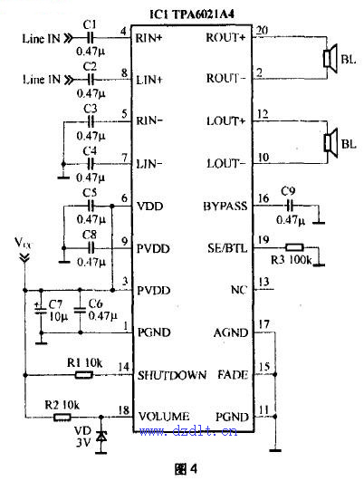

TPA6021A4支持的是平衡/不平衡输入,这里使用的不平衡输入方式,音量控制略去不用,固定为约10dB的增益,待机功能也关闭不用,耳机方式也去掉未用。
    TPA6021A4和TPA2008D2、TPA6011A4、TPA6030A4是同系列的产品.不过TPA6021A4是双列直插封装,更便于试验条件下的安装。图4是典型应用图。
     TPA6021A4集成了输入电阻,同样可以和C1(C2)组成高通滤波器,计算公式为2.2/C1,C1的单位用uF,计算出来的截止频率的单位是Hz,图4中,约为5Hz。
    如果在使用中TPA6021A4发烫,应考虑在其上加一个小的散热片,如果使用印制电路板可以设计大面积的地并镀锡来解决散热问题。

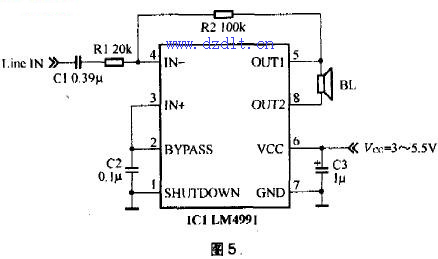

2、LM4991
    这是国半(National Semiconductor)针对笔记本电脑、平板监视器、PDA推出的桥接方式的单通道音频放大器,具备待机模式,只消耗0.1 uA (典型值)待机电流,2.2V~5.5V供电,可以向3Ω负载提供3W的功率,SOP(扁平)封装,组建立体声系统需要两块集成电路。图5是其典型应用图。
     图5中,R1和R2决定了放大器的增益,一般通过调整R2来调整增益,计算公式为:2×(R2/R1),单位是dB。C1和R1组成了一个高通滤波器,决定了放大器输入的音频信号的下限,计算公式为:1/(2πR1C1),单位是Hz,注意计算的时候C1单位要用F而不是uF。按图中数值计算,增益为10dB,信号的下限约为20Hz。
    图5中,为了提高音质,R1、R2尽量选用低噪音高精度电阻,C1、C2选用CBB电容比较好,尤其是C1,最好用音频专用型的。C3推荐使用钽电容,如果没有,可以用一个10uF的铝电解电容和一个0.47 F的CBB电容代替。

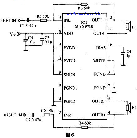

3、MAX9710
    MAX9710是MAXIM面向笔记本电脑、平板电视机和平板显示器推出的桥式输出立体声音频功放集成电路,TTCL HD+N以1%计可向3Ω负载提供3W功率,具有低失真(典型值仅为0.01%)和高dianyuan电源抑制比(PSRR,典型值为100dB)、高信噪比(SNR,典型值为95dB)的特点,带有待机和“使能”端子,符合PC99/01规范。MAX9710还有单声道版本MAX9711,以供设计者灵活选用。
    图6是其应用电路图,图中没有使用待机和“使能”端。
