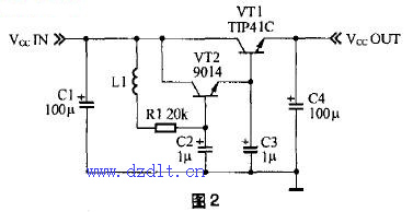

    由于TDA2822M的供电范围很宽,音质很好,这个放大器完全可以用于电脑多媒体功放,听感上不亚于一两百元的产品,这时如果觉得电池供电没有必要,可以采用单独的变压器供电,6V~9V的都可以用,也可以从电脑取电。使用变压器供电时,可以采用常见的有源滤波电路或者采用三端稳压器,以提高信噪比,这里推荐一种比较有特色的,如图2所示。该电路与我们通常见到的电子滤波电路不同的地方主要是在三极管的基极加入了电感线圈,从而达到用小功率、小感量的电感来达到理想的滤波效果。该电路可以很好地滤除工频dianyuan电源中的交流声。
     图2中的VT1也可以采用2SC3074、2SD1409 2SD882等2A以上的中功率管。VT1、VT2基极的电容C2、C3采用近似容量的CBB电容,效果会更好。电感L1可以自制,用Φ0.15mm左右的漆包线在100kΩ的电阻上乱绕200匝即可,也可以用收音机上中周的一个绕组代替,也可以采用330 uH以上的色码电感。
